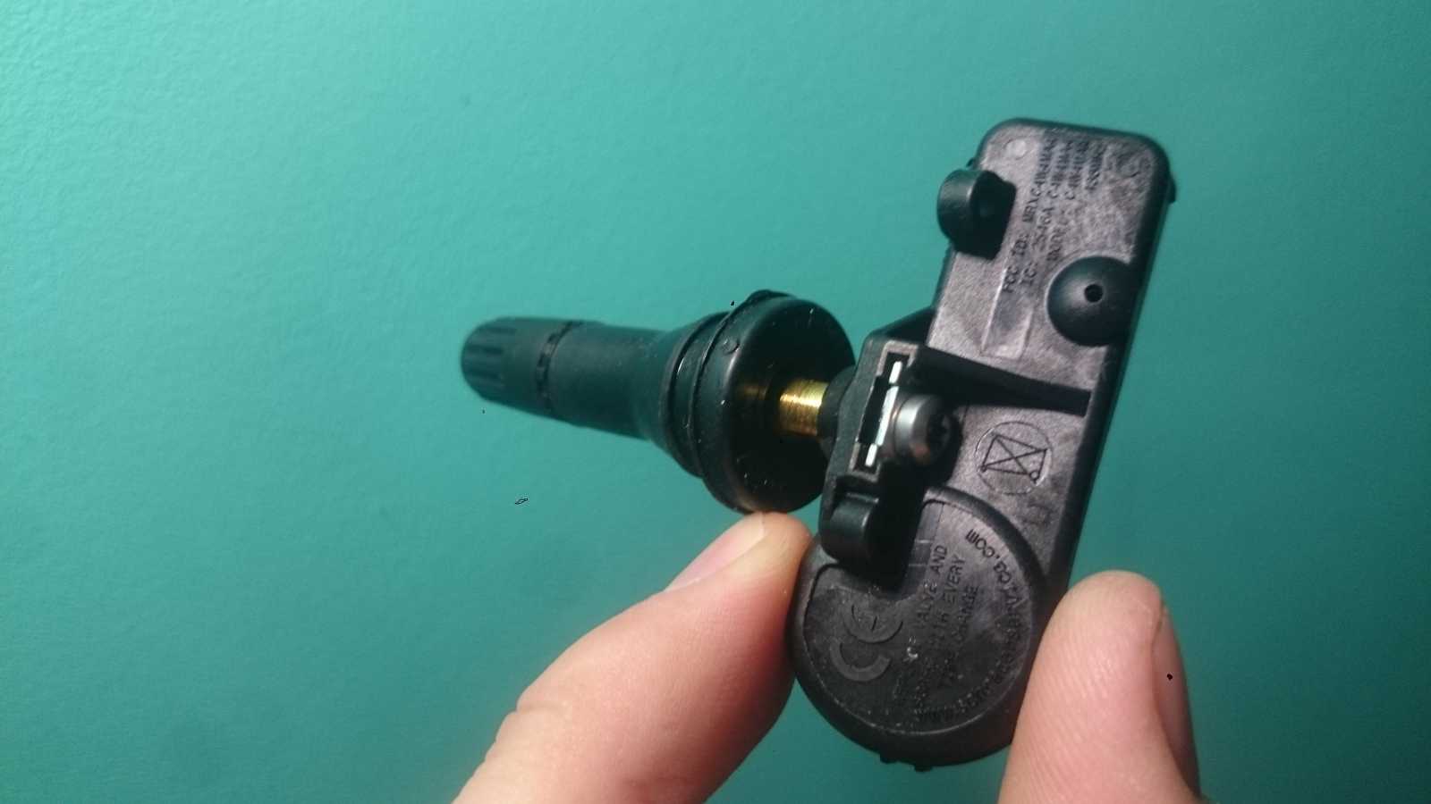

Добрый день, вчера обменялись колесами со одного Рама на другой обе комплектации 2010 dodge ram 1500 laramie 5.7l ! Ошибка пропала но датчики не пишутся и просто стоят прочерки!Может не те датчики стоят, какие у меня должны стоять вот VIN !<1D7RV1CTXAS167448> помогите пожалуйста !

После обмена если машина стояла то датчики непропишутся. Прокатиться надо . Как то сломался ниппель , ездил без датчика, поставил через две недели. Поехал , минут через десять -пятнадцать датчик прописался.

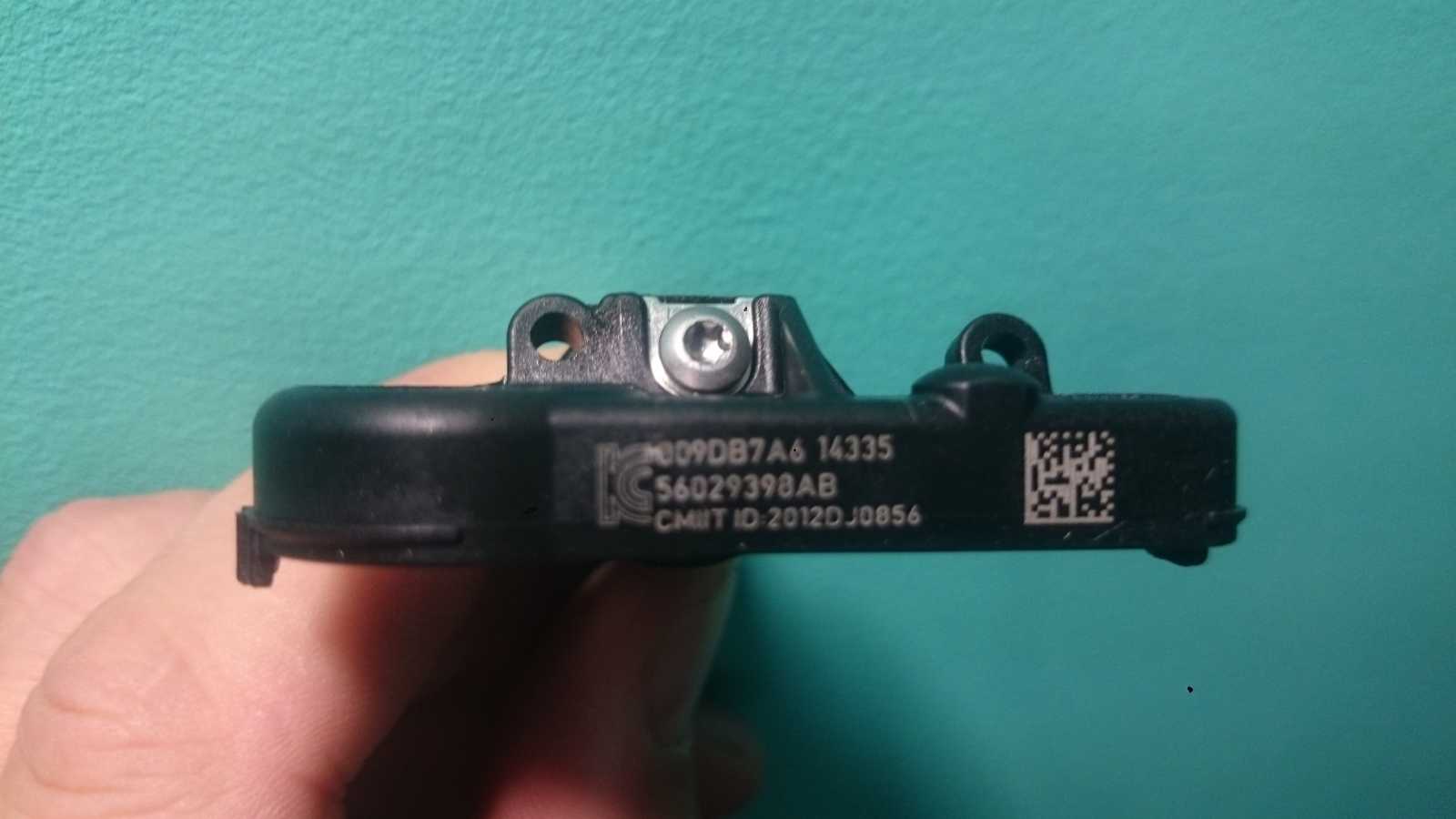

Сегодня пришли датчики,завтрева буду переобуваться на зиму заодно и поменяю! Они ведь сами должны заработать после определенного ??? км ???
Rumba#5
Да, сами заработают! Если по VIN номеру машины покупали 😉

номера и коды датчиков скопируй, может понадобится.... 😏

Если датчики были с авто 2010 года, то у них просто могли "скончаться" батарейки

Только батарейку поменять не реально, ну если только всё расковырять

Итак итог!
1 Батарейки менять не реально,они залиты намертво! Хотя Русские парни готовы на все!!
2 После замены резины на зимнюю и установки новых датчиков все заработало спустя 9-12 км
3 В старых колесах оказался всего один датчик и тот не рабочий ,остальных просто не было!
Но Самое главное, после покупки авто ездил в Автолайт ул. Прокатная 7 (заезд с ул. Сталеваров, 12А), Москва и прописал новый ключ зажигания и заодно попросил проверить и прописать по возможности датчики давления в шинах!
На что был дан ответ что у меня в колесах стоят не те датчики , то есть не той частоты ,ну ладно я дилетант, но они не могли распознать есть или нет датчиков в колесах, не верю !!!! Значит там работают НЕ ПРОФЕССИОНАЛЫ своего дела! И пусть кто-то скажет Другое!
