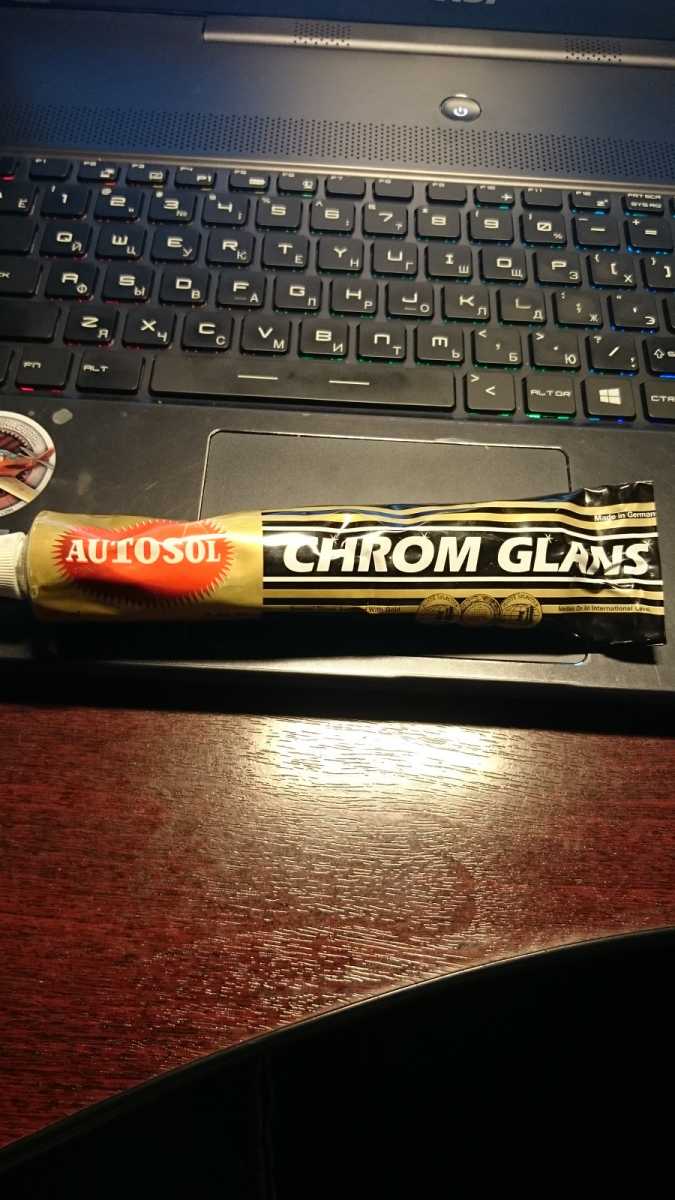

Граф#5
Вот такая штука и полдня времени исправят ситуацию примерно на полгода.
Нанести, тщательно растереть и не давая подсохнуть, втирать до блеска.
Муторно, но вполне действенно... Сам проверял.
Димыч#6
И как это уберёт вспучивание?
Граф#7
Димыч пишет:
Если это мелкая сыпь, как написал автор, то данный препарат убирает каждую точку ржавчины и долгое время не позволяет ей появиться вновь.
Большие очаги коррозии конечно не возьмет.
