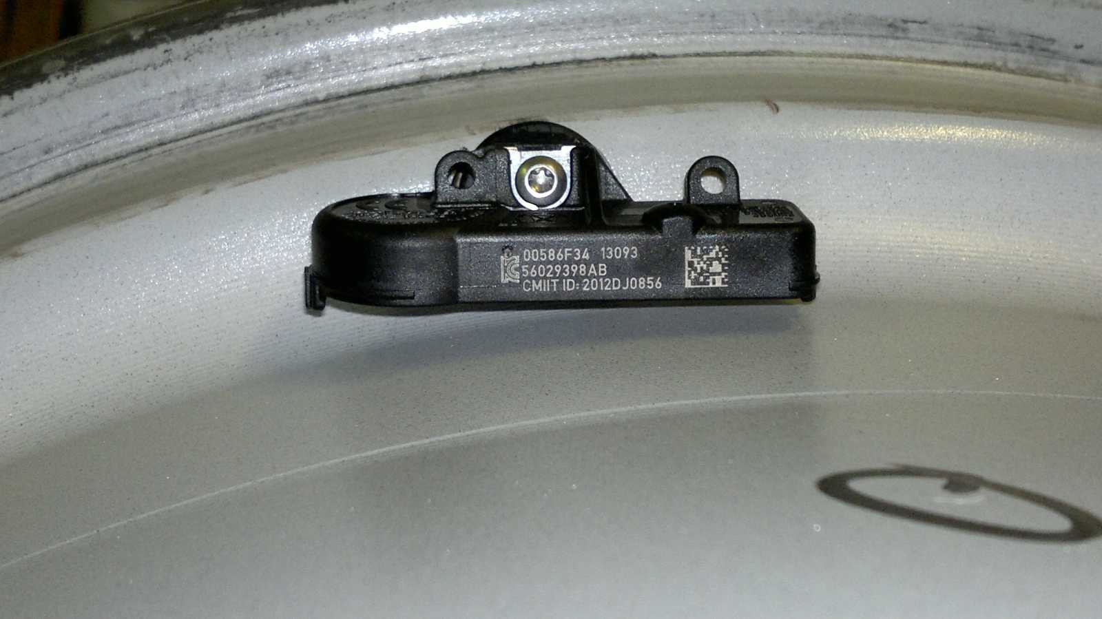

максоезд#43
56029398AB
В 14 мг ни один не определяется. Кто знает, что мог сделать плохого/не сделать хорошо шиномонтаж в деревне? Или все-таки датчики не годятся для 14 года?
silver31#44
получилось что у меня в 13 году стоят вот такие.....
silver31#45
максоезд пишет:
56029398AB
предлагаю обмен...я вам
датчики давления шин 68239720aa, вы мне-56029398AB,если вынуть их из дисков возможно без потерь...
