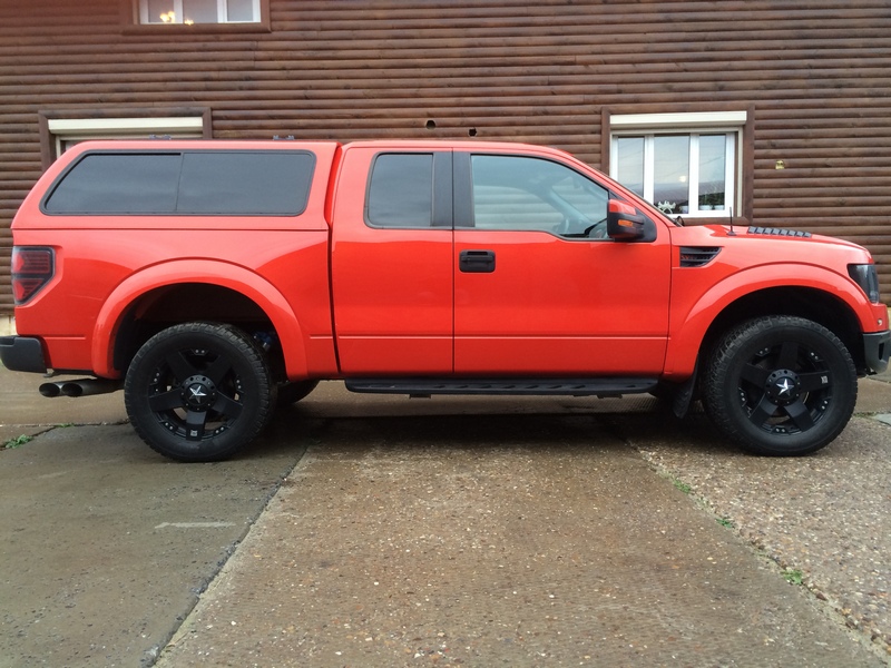

Коллеги, вот подобрал себе комплект на зиму.
Если есть конструктивная критика буду рад.
Может кто пробовал шины эти зимой катать? Буду рад отзывам.
Шины: Nokian Hakkapeliitta LT2 275/65 R18 123Q
Диски: http://www.tirerack.com/wheels/WheelCloseUpServlet?target=runWheelSearch&initialPartNumber=XD77589035300B&wheelMake=KMC+XD+Series&wheelModel=XD775+Rockstar&wheelFinish=Black+Painted&showRear=no&autoMake=Ram&autoModel=1500+4wd&autoYear=2014&autoModClar=Crew+Cab&filterFinish=Black&filterSize=18&filterBrand=All&filterSpecial=false&filterNew=All&filterWeight=All&sort=Brand

Андрей72#17
Диски зачет. Стоят у меня на Рапторе. А вот зимнюю резину акромя Хаки вообще не рассматриваю.Лучше резины никто еще не придумал, да и вряд ли придумает. Где то читал, что у Нокиан только под шиповку шесть испытательных треков. Да и это не важно. Я за 15 лет на Севере всякую перепробовал, поверьте, лучше нет.
