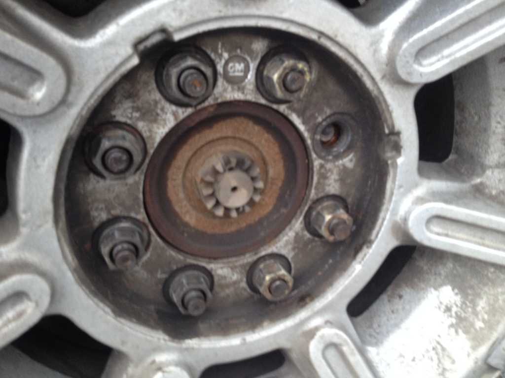

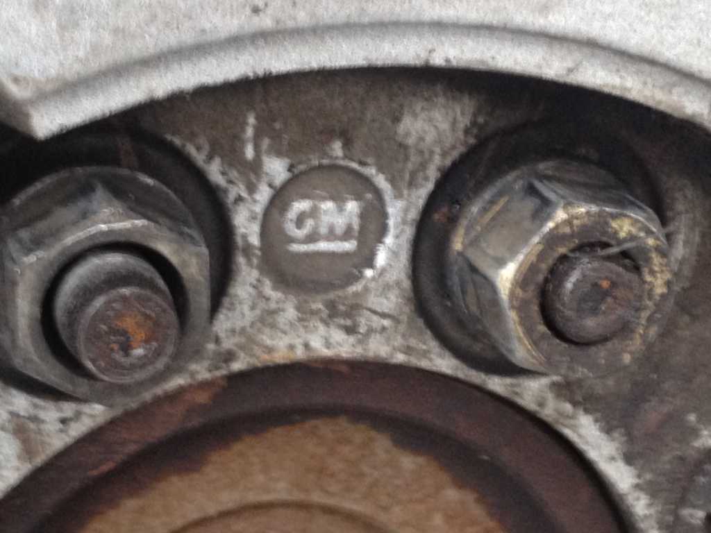

Снаружи ничего кроме небольшого штампика (на фото) не нашел. На всех дисках, с которыми имел дело, маркировка была в районе ступицы. Подскажите, плз где искать маркировку.

Из нутри, на одном из лучей....

На фото шпилька оторвана... оторвана полюбому от перетяга... значит и диск продавлен - меняй.
При расточке диска, главное центр не потерять. Если центр уйдёт - не отбалансировать уже. По крайней мере из 15 дисков что я растачивал - 2 со смещением центра получились. На станке били и восьмерили.
Завтра гляну, должны быть в запасе. Если не найдёшь быстро - отправлю транспортной.

На фото шпилька оторвана... оторвана полюбому от перетяга... значит и диск продавлен - меняй. Отсутствующая шпилька обнаружена на переднем колесе при установке отбалансированных 315 колес. Бьет задний. Какое из больших колес стояло на этом месте раньше неизвестно. .
