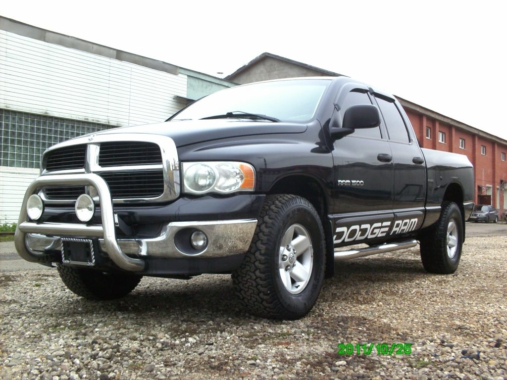

MotoGosha#15
Я ставил на штатные!
на фото какая резина 315\70 R17??

MotoGosha#20
Да шины 315\70R17 штатные BFот хаммера Н2
