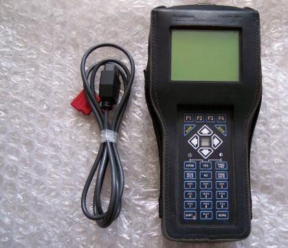

Kostia#10
Garry пишет:
DRBlll нужен.Там дело 5ти минут прописать.Были темы,поищи.
Вот это?
Garry#11
Да,это он и есть 🙂
