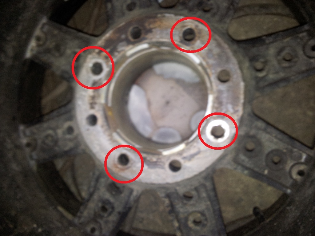

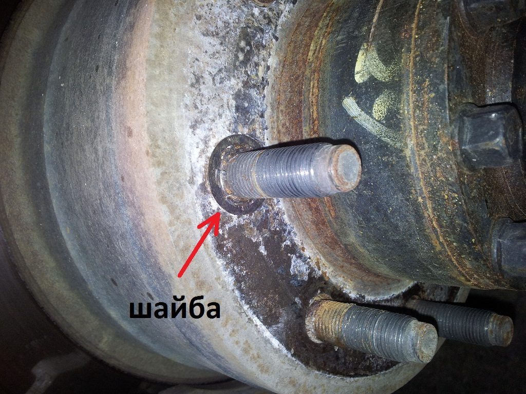

на фото видно, что на шпильках есть какие-то тонкие шайбы, я так понял фиксирующие тормозной диск ( не понял для каких целей), на 4-х шпильках шайбы стоят, на 4-х нет (шпилек 8, т.к. машина 2500 рэм) далее по фото видно, что на колесных дисках с внутренней стороны остались следы от этих шайб (отпечатки) , получается что колесный диск прижимается к тормозному не всей положенной площадью , а только лишь маленькой площадью равной площади этих вот самых 4-х шайб, а это как я понимаю очень не правильно!
во первых имеем большую боковую нагрузку на шпильки, и в вот этот самый зазор между диксом колесным и диском тормозным попадает влага, это видно по окислу на диске и ржавчине на тормозном диске, и по этой же причине видимо попадает влага на 4 шпильки котрые без этих вот шайб..
Сегодня не поленился, достал родные диски на них с внутренней стороны выфрезерованы углубления как раз по диаметры под эти самые шайбы!

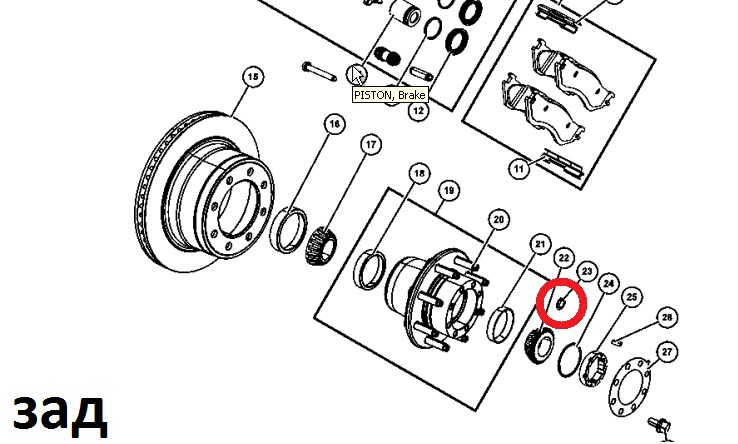

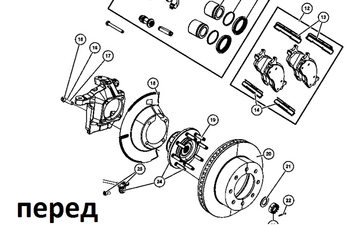

самое интересное, что эти самые шайбы в каталоге запчастей показаны только
лишь для задних ступиц, спереди не указаны вообще! у меня стоят на машине и спереди и сзади!
кстати поднял мануал по обслуживанию..
нашел раздел снятие и установка тормозных дисков..
по передней оси вообще не упоминается про эти шайбы.. ни при сбрке, ни при разборке,
а вот по задней оси при разборке пишут Remove the retaining clips and rotor assembly
я так понял это снять эти самые фиксирующие шайбы и затем тормозной диск
а вот уже при описании процесса сборки написано просто установить тормозной диск и
про шайбы ни слова..

Тоже были такие шайбы на задних. по одной на диск. При снятии диска оказались не на шпильке, а в гнезде диска. Отодрал и бросил в коробку. Вроде без них нормально рулится. А нафига они ваще ?
ЯШа#4
чтоб диск не прикипал.
