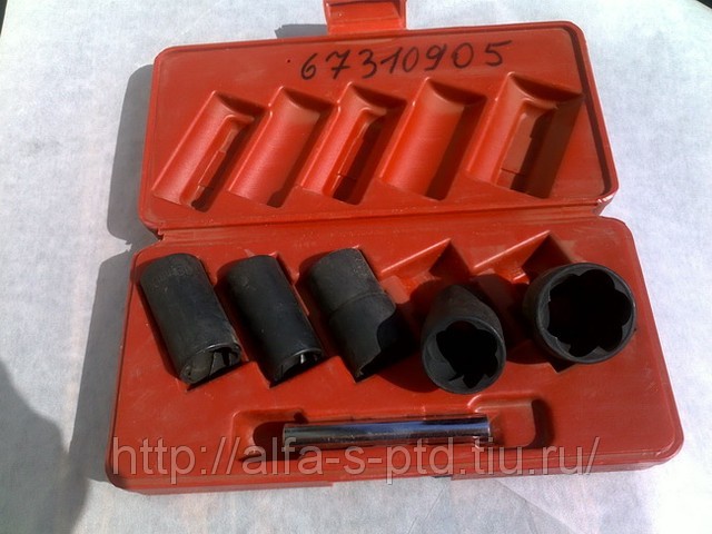

ВиктОр привет! Вариантов два- либо хороший шиномонтаж- у них обязательно должна быть приспособа на такой случай, либо Фучика- там продается съемник секреток- обычная головка с обратной резьбой- крутишь в обратную сторону, она нарезает резьбу пока не упрется- и откручивает секретку. Секретка ясен пень на выброс!

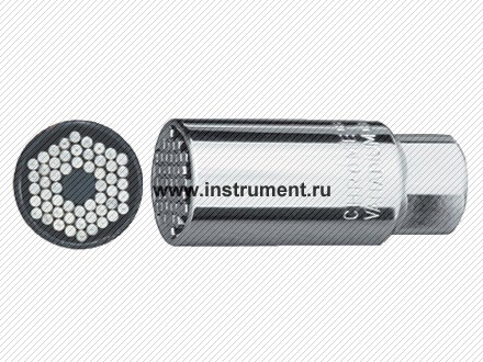

молотком набивается (обязательно!) 12 гранная торцевая головка, размер надо подобрать и свинчивается обычным балонником.
[img size=300]http://redmaster.by/content/catalog/main_stab-tk50333q.jpg[/img]
rowingbel#16
А слепок сделать и сделать у мастеров?
Dmitr#17
Юрич пишет:
Для подбора есть не только метрические но и пиндосские дюймовые,
что увеличивает вероятность попадания.
я тоже за этот вариант 🙂

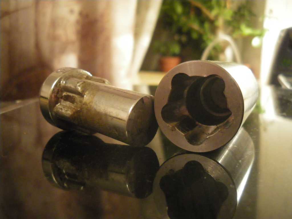

Вот первый вариант
А вот и второй
Первый вариант гуманный- но не долговечный- Китай аднака
Второй радикальный!
