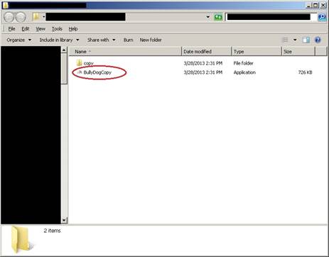

1. Найдите файл и кликните по нему правой клавишей мыши, выбрав пункт “Extract All” или “Извлечь все”
2. Убедитесь, что стоит галочка в пункте «Показать файлы после завершения».
3. После того, как все файлы будут извлечены из архива и папка с файлами откроется, запустите приложение “BullydogCopy”.

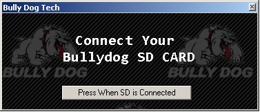

4. После того как приложение запустится вставьте SD карту в компьютер, если она не была подключена ранее.
5. Нажмите на кнопку “Press When SD is Connected” после того, как SD карта будет подсоединена.

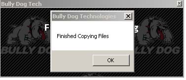

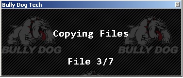

6. Программа автоматически найдет SD карту и скопирует необходимые файлы на нее.
7. После завершения процесса откройте GT/PMT и перейдите к пункту X1.
