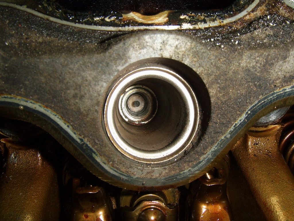

видимо проще найти что-то на этот автомобиль в соответствующем марке клубе....http://www.ford-trucks-club.ru/forum/ или задать вопрос на авто.ру...http://wwwboards.auto.ru/ford-usa/, от себя могу лишь добавить, что там недешевые алюминиевые(это ж надо додуматься поставить на трак) рычаги подвески и частенько возникающие проблемы с заменой свечей зажигания если восьмая цифра ВИНа 5-ка (после применения отечественного "высококачественного" топлива) - снятие двигателя, головок блока....и вышибание свечей т.к. выкручиваться они отказываются наотрез😕

так хорошо начинается....
Car-a-puzz#4
вернее вот так.... [img size=1024]http://www.dodgeram.ru/media/kunena/attachments/legacy/images/_______________.JPG[/img]

.....и вот так заканчивается [img size=1024]http://www.dodgeram.ru/media/kunena/attachments/legacy/images/_____________-ae9e3e682c59cecccd154d7cba7ab47a.JPG[/img]
Car-a-puzz#6
и даже удара молотка с обратной стороны недостаточно для удаления остатков свечи из колодца http://video.mail.ru/inbox/dr.watson/140/141.html
