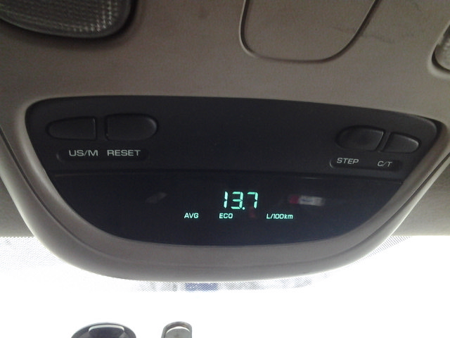

Последний пост о чём вообще? и кому адресован? 😮
Рыбак и другие цифири на фото выкладывал, у меня таких, похож в компе нету(((
Заметила, что у меня всегда горит EKO. Почему? Это особенность тракторов?

то есть у меня она не горит из-за того, что лью 92ой? врубается значит она автоматом... а что такое Fuel Economy при заводе тачки, что значит то? как оно топливо экономит? 🙂

А мануал почитать? Я как понял Eco и MDS не связаны между собой. И на Гранде 2014 тоже.

FUEL ECONOMY - это название дисплея (где эконометр) и не более того. Поставь на скорость или одометр и надпись исчезнет даже при запуске.
МДС активна всегда и сама, отключить только через программатор. Как включить иконку, показывающую ECO - поюзай поиск, я выкладывал фото с меню настроек, где нужно ставить галочку. Горящая ECO означает, что МДС в действии. Даже на 92 она включается однозначно, например при движении накатом, просто при ускоренни она будет, возможно, отключаться раньше, т.к. тяги будет меньше. На частичной нагрузке качество топлива, логично, играет бОльшую роль, нежели при обычной езде.
p.s. если перейти на 95, уверен, расход снизится. У меня 16-16,5.
