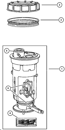

Сегодня искал топливный фильтр, и выяснилось, что Америкосы вопче передумали ставить топливные фильтры на эту модель с 2000 года, а заменили егопластиковой сеточкой, которая, при необходимости достается и промывается. Тру или фэйк? Поделитесь опытом.

Где фильтр то люди 🙂
http://www.elcats.ru/chrysler/Parts.aspx?Model=904&Group=14&SubGroup=0000510&Title=7++Fuel+Module%2C++3.7L+[EKG]%2C+4.7L+[EVA]%2C+5.7+[EZA]+5.9+Diesel+[ET0]+8.3L+[EWC]

Пауль#9
Ну не ужели никто из владельцев этого МЕГА АВТОМБОЛЯ 😈 ни разу не подумывал о замене топливного фильтра? Ну в жизни не поверю!!! 😛
Всё верно, там сеточка.. её можно промыть, можно новую купить... подводный камень.. это cнятие трубок с топливного насоса, без специнструмента не снять или можно снять сломав носик...
4- та самая сеточка
Пауль#10
на Вашем рисунке под цифрой 5
Дядя Юра#11
+1
и под номером 2,что на рисунке,надо приготовить зубило и молоток,чтоб открутить(так на всяк случай) 🙂
USR111#12
повторяю. фильтр внутри колбы нормальный топливный фильтр . бумажный, полукруглый. а под номером 5 регулятор давления
Пауль#13
у дизеля да, бумажный, круглый, у бензиновых сетка.. или я ошибаюсь?
USR111#14
ещё раз: у моего бензинового 4.7 02г. внутри колбы бумажный фильтр. отдельно я его не нашёл. купил за 5тыс новую колбу в сборе от Дакоты и переставил в свою насос, фильтр бумажный и датчик уровня бензина.

Пауль#24
Вася Федотов писал(а):
Если возможность фото старого для полноты развития?
Для полноты картины: Ремкомплект (назовёт его так) для 1500-го 3.7 и 4.7
