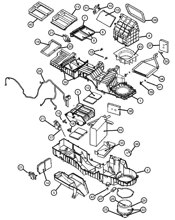

Кто найдет - ну я тогда уже не знаю... [img size=563]http://www.dodgeram.ru/media/kunena/attachments/legacy/images/heater.JPG[/img]

Докладываю: фильтра нет🙂
Свою неисправность нашел - отломалась заслонка забора воздуха из салона (деталь №13 на рисунке). Соответственно, воздух всегда частично брался из салона, а вся система не запиралась, по-этому и плохо дуло. Временно починил, правда теперь нет забора воздуха из салона, зато хорошо дует.

В разделе файлы. Т. е. здесь Далее "Part manuals" и далее Ваш год по Вину. Ну 2002-2005 примерно одинаковы.
