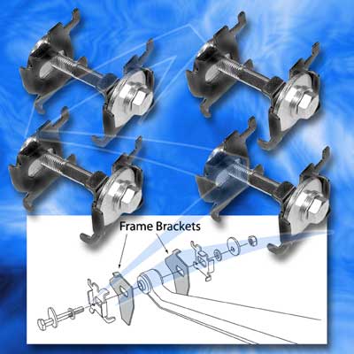

Для упрощения процесса регулировки углов установки колес т.к. приспособление отсутсвует , а развальщики с хитрым прищуром говорят "да типа разваляем" купил 2шт.
MOOG Part # K7398 {Alignment Caster/Camber}
Frt Susp; Upper; caster/camber bolt and plate kit; adjustment range camber -1 to +1 deg., caster -1.5 to +1.5 deg
И он действительно упростил.Без него или приспособы (250$ в США) поймать кастер и развал не реально.

Тоже Купил для упрощения процесса регулировки углов установки колес
Но что то мастера не поймут как его ставить. Говорят должно быть 4 болта, т.к. ставить на верхний передний рычаг и спереди и сзади, а в комплекте 2 шт.
Мож отличается полный и не полный привод?
Можно фото установленного?
Вася Федотов#6
Это комплект на одну сторону.Те их надо 2 покупать = 4 болта.

Вася Федотов#11
Это обычные развальные болты с эксцетриками которых у нас нет.
Вот приблизительно так на рычаге ставиться , ну а дальше уже развальщик в
курсе.

SHERIFF#14
Юрок писал(а):
курсе.
Где можно заказать такие детали?
MOOG Part # K7398 - $35 + доставка по сша около 9$. + вес по факту. Нужно 2 комплекта.

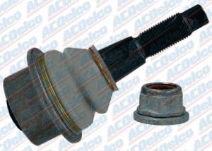

Пауль#19
cccr85 писал(а):
где можно купить сальники нижнего рычага
сайлентблоки нижних рычагов можно заказать.. и терпеливо ждать 2-3 недели
ALEXSS3000#20
Доброго времени суток форумчане, эксплуатирую уже 1.5 года DODGE RAM 1500 2X4 2003 г.в., настало время подвесочку перетрясти и первый вопрос возник по нижним шаровым опорам, посмотрев на эту тему по ремонту подвески на такой же заднеприводной машине и не думая приобрел такие же шаровые со стопорным кольцом и масленкой, потом более тщательно изучив мануал обнаружил что шаровые то должны быть немного другие, вопрос к специалистам подходят ли купленные шаровые на заднеприводную машинку или денежки зря потрачены и придется другие заказывать.
По мануалу шаровые должны крепиться в рычаге с помощью кернения, просвятите по этому поводу пока не разобрали подвеску.
Пауль#21
Ваша шаровая выглядит так и никак иначе
ALEXSS3000#22
Благодарствую за быстрый ответ, только вот не понял какая из двух со стопорным кольцом и масленкой или без этих прибамбасов,
Заранее извиняюсь за назойливость,
Пауль#23
это одно и тоже... просто разные производители .... с маслёнкой фирмы Moog
