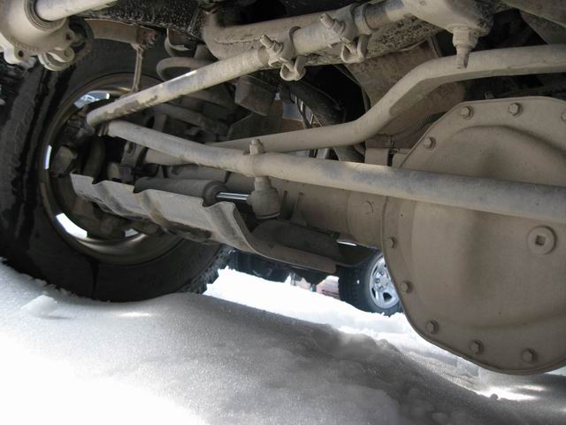

На PW стоит защита рулевого демпфера. Мне интересно узнать, как же она крепится? и подойдет ли она на обычный Heavy Duty?
Филипп#2
Вот была фотка [img size=1000]http://www.dodgeram.ru/components/com_fireboard/uploaded/images/DSCN5354.JPG[/img]
roadrunner63#3
Спасибо! Я правда что то не пойму кронштейн этого щитка приварен к мосту чтоли?
Филипп#4
Вот ентого не знаю нужно у Макса спросить Макс(yukon78)
roadrunner63#5
Понял. Спасибо.🙂
Макс#6
завтра гляну как крепится, - отпишусь, имхо выглядит слабовато, но загнуть или отломать пока не удалось 🙂

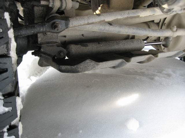

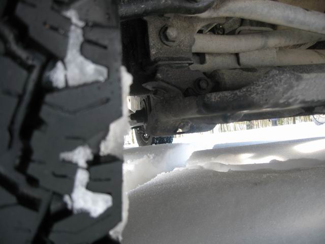

Макс#7
С одной стороны крепится к кронштейну демпфера , с другой к кронштейну на мосту
Макс#8
1 [img size=640]http://www.dodgeram.ru/components/com_fireboard/uploaded/images/Resize_of_IMG_1010.jpg[/img]
Макс#9
[img size=640]http://www.dodgeram.ru/components/com_fireboard/uploaded/images/Resize_of_IMG_1009.jpg[/img]
Макс#10
[img size=640]http://www.dodgeram.ru/components/com_fireboard/uploaded/images/Resize_of_IMG_1010-576878c047a8e531c34a7fc62331d9ed.jpg[/img]
roadrunner63#11
ОГРОМНОЕ спасибо!🙂 Дело в том, что я эту защиту заказал, а она не подошла🙁 (нет кронштейна на мосту) Так что придется что нибудь мудрить...
