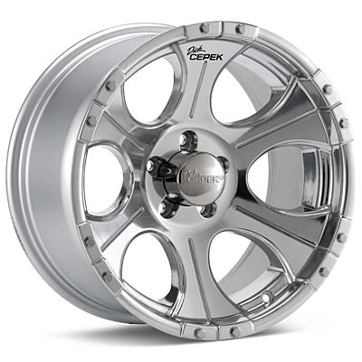

R16 с отрицательным вылетом [img size=400]http://www.dodgeram.ru/media/kunena/attachments/legacy/images/dc_dc1_pol_ci3_l.jpg[/img]
ЗЛО#11
у меня 8 болтов!
Пауль#12
ЗЛО писал(а):
у меня 8 болтов!
я в курсе, это просто как образец.. реальные параметры такие:16x8, Offset: -12mm, Backspacing: 4.05", Bolt Pattern: 8-165.

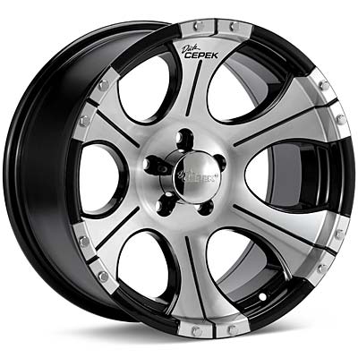

максимум что можно предложить это: 18x9, Offset: -13mm Backspacing: 4.56" Bolt Pattern: 8-165, под резину: 265/65R18... Шире производитель не рекомендует. Соответственно на диски R16 резина максимум 265/75R16..это всё гарантированно, всё остальное нужно мерить по месту.. [img size=400]http://www.dodgeram.ru/media/kunena/attachments/legacy/images/dc_dc1_mba_ci3_l_13mm.jpg[/img]
