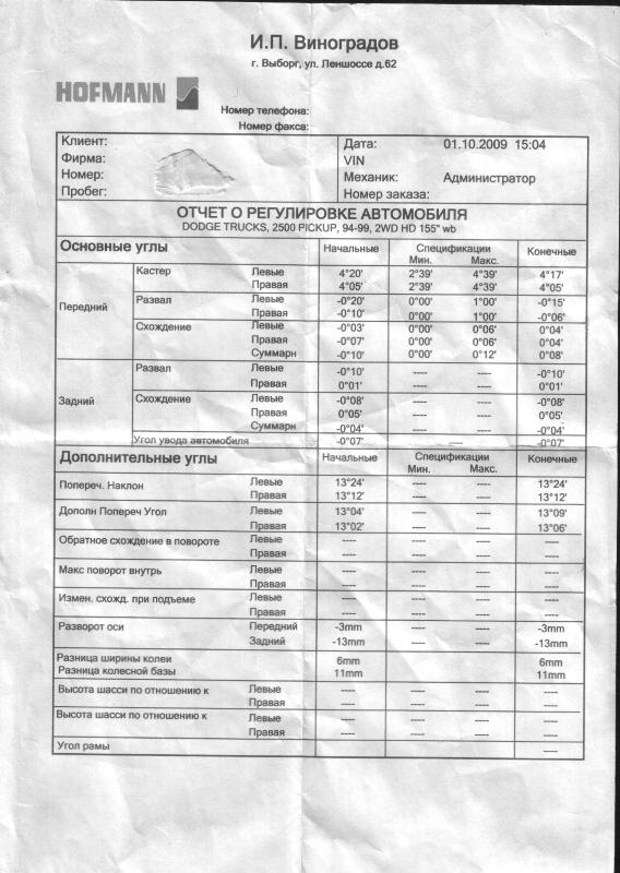

Менял рулевой наконечник...
Делал регулировку схождения..
после этого машина управляетса не очень уверенно (плывёт)
Проверили повторно..всё в норме
развальщик указал на смещение задней оси!!!
ещё...мне не очень понравилось..что они делали по допускам для 99го года выпуска..
[img size=568]http://www.dodgeram.ru/media/kunena/attachments/legacy/images/SWScan00000071.jpg[/img]
Что скажете?

denkorableff#6
Я бы попробовал моменять колеса в разных вариантах, если поведение машины не изменится - значит дело в сход-развале, если что то поменяеся, то есть смысл проверить балансировку, биение и кривизну дисков. Кстати тут на сайте находил установки для сход-развала, ты с ними свои сверял?
Вася Федотов#7
Что скажете?
Ну какой 99 год?! Ещеб по форду т вымеряли.
Вот же данные на свйте - http://www.dodgeram.ru/component/option,com_easyfaq/task,cat/catid,9/Itemid,9/#faq35
