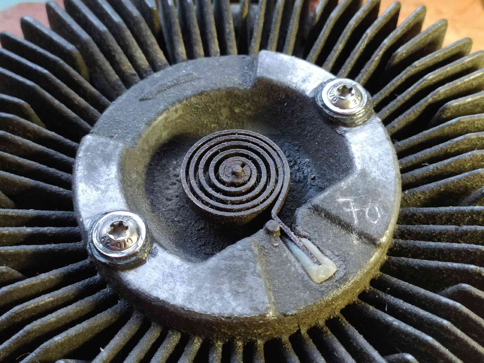

Рам 1500,5.7, накрывается вискомуфта. Начал греться при нагрузке на малой скорости.
Решил поменять гель в вискомуфте, кто подскажет какой выбрать ПМС1000 или 10000 и сколько в ней объём?

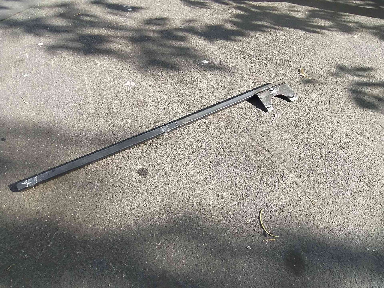

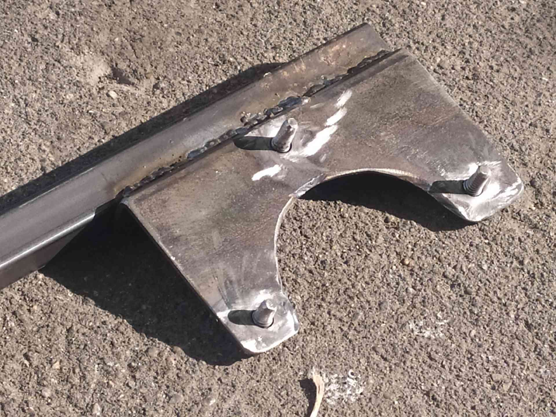

Я пользовал 10 000. Сколько - боюсь не вспомню. Вроде добавлял 25 грамм. Но могу точно сказать - надо пробовать и добавлять по-немногу. Потратить день, снять-поставить10 раз и поймать точно характеристики наощупь. Я для этого сделал незатейливый ,но удобный съёмник.
Константин#3
Спасибо за информацию, съемник уже сделал, теперь надо купить гель и погнали.

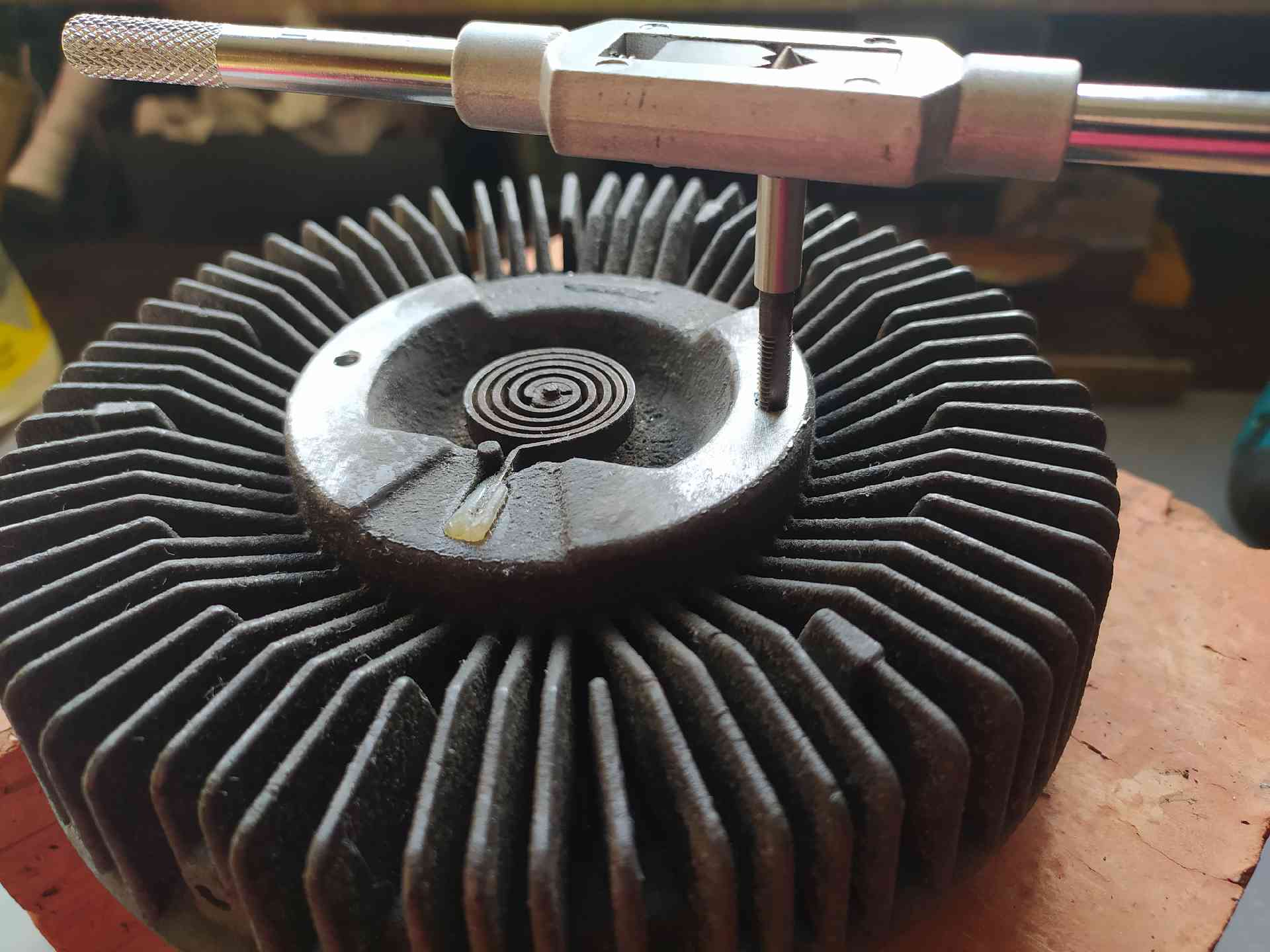

Да и кстати через что заливал? Я планирую отверстия сверлить.

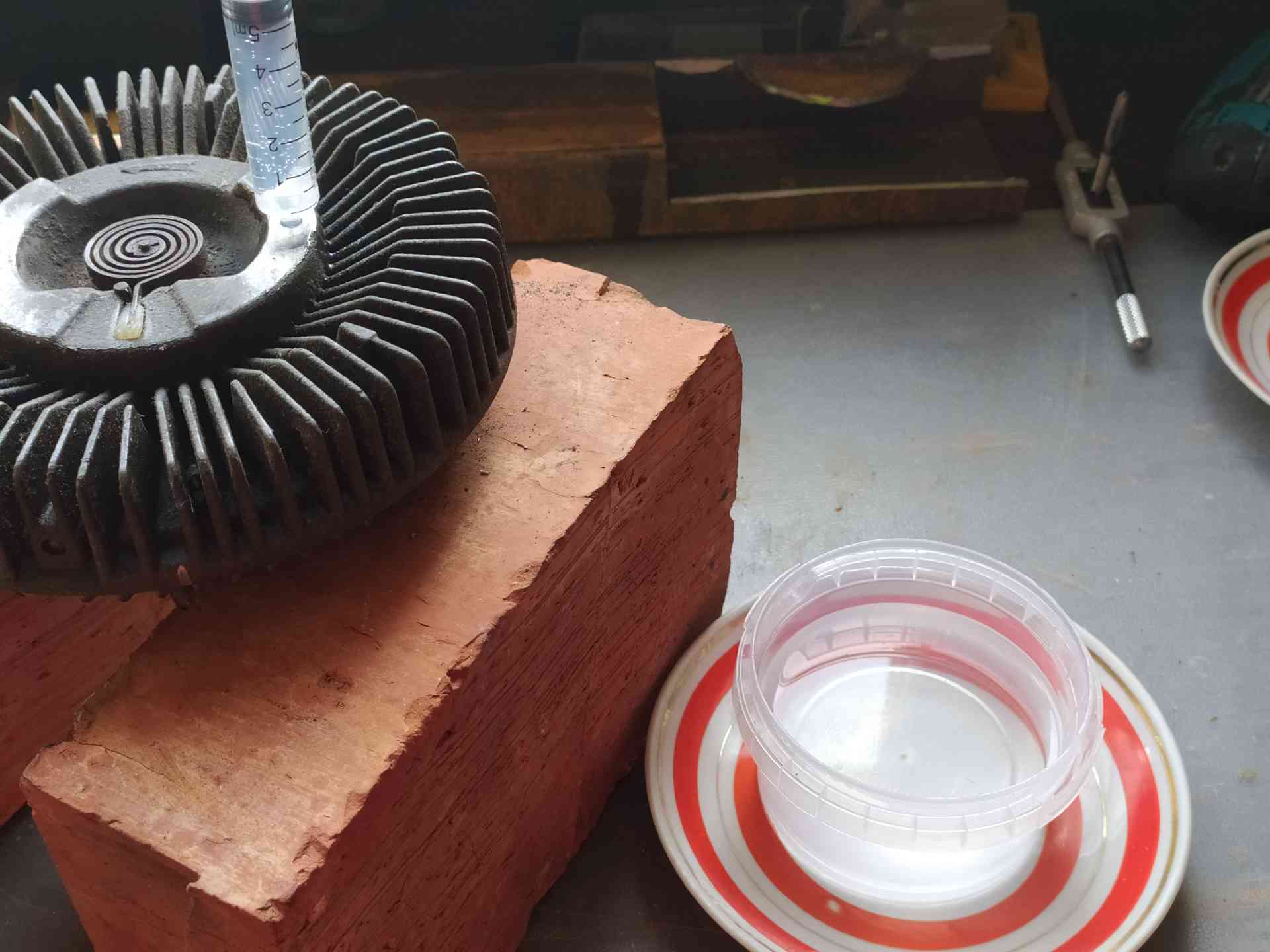

Константин#13
Вот спасибо!
Гель уже в пути...
bk-141#14
А какой там путь? Я съездил да купил. Удач и держите в курсе. Интересно. Мне всё недосуг написать отчёт.
