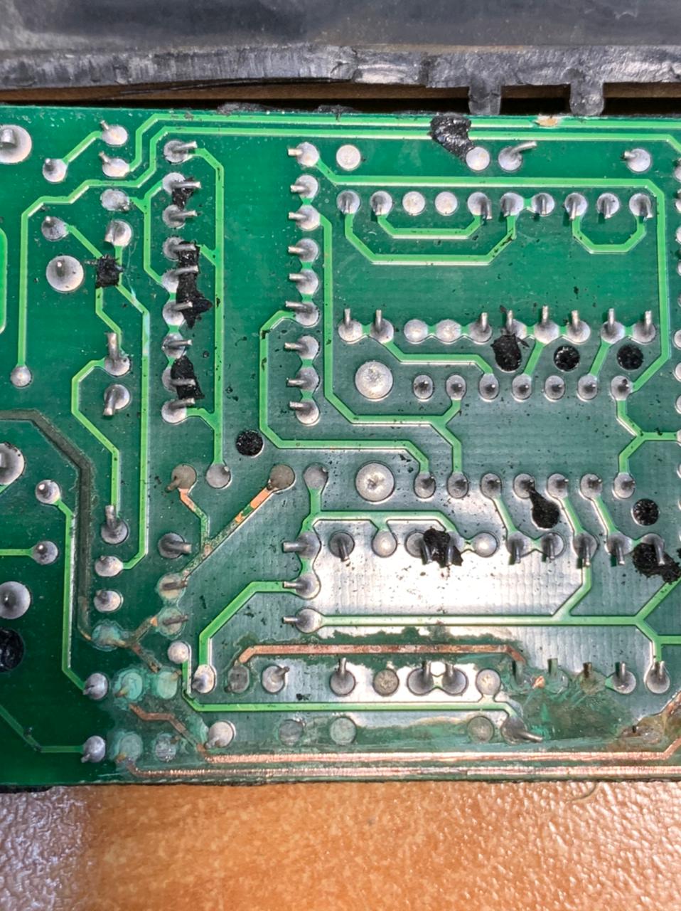

"Дал дрозда" блок управления порогами AMP-Research.
Не просто отрубился, а сначала начал чудить, а потом чуть не сжег мотор привода порогами.
По нагреву мотора привода стало понятно, что питание на "закрытие" порога идет постоянно.
Лампочки подсветки вели себя странно (горели постоянно и не реагировали на закрытие двери)
Короче....

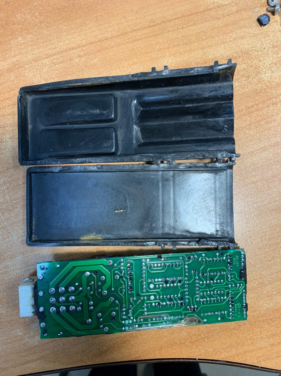

Всему виной... та-даааам - влага в блоке управления.

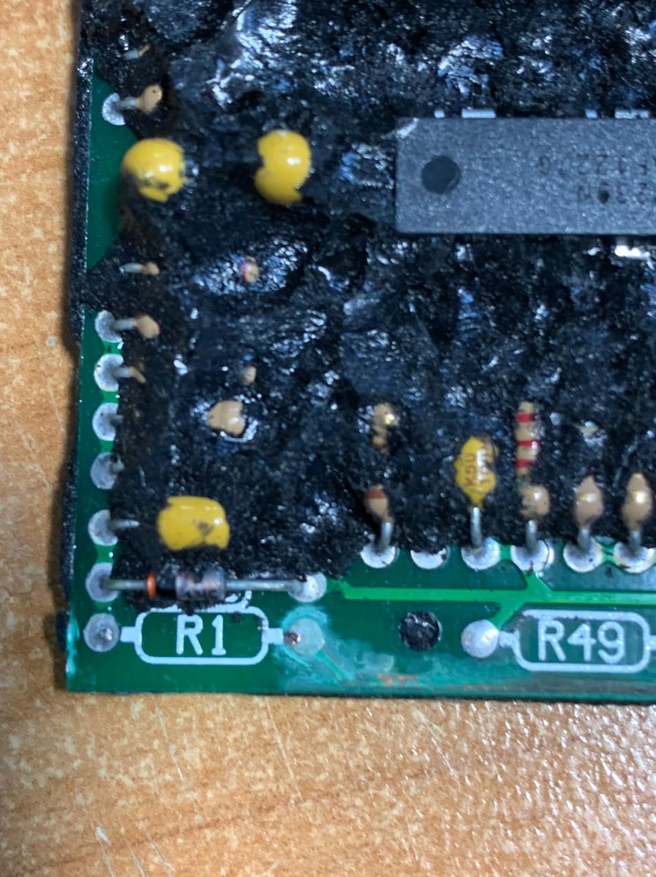

Хоть он и запаян, но она туда-таки попадает. Плата блока своими краями упирается в корпус. Влага проходит между "заливкой" и корпусом. Встречается с платой и прощай дорожки.
Знакомые кулибины восстановили дорожки и допаяли отвалившиеся резисторы. Левая сторона заработала быстро. С правой боролись.
Вдруг кому пригодится.
