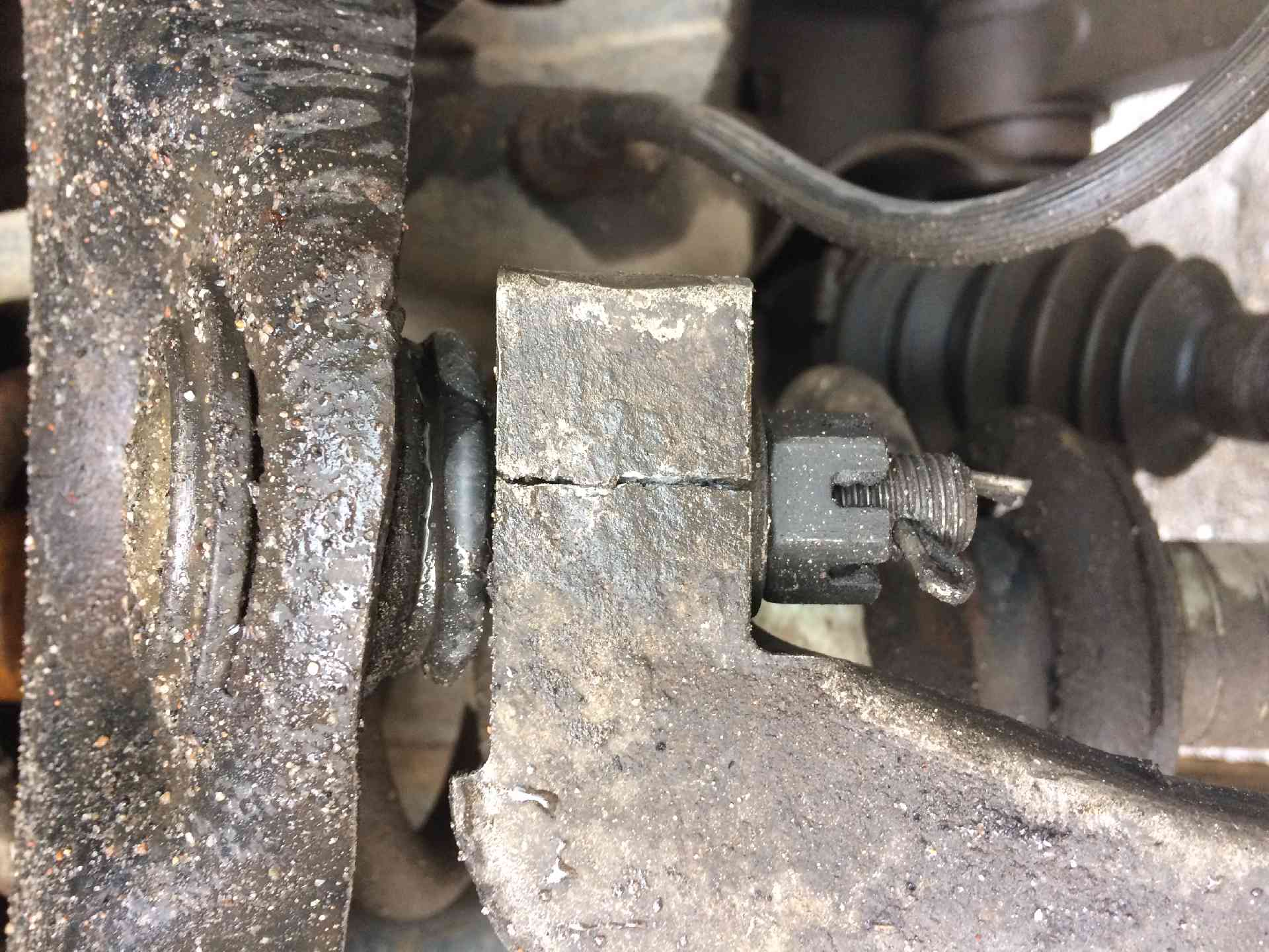

Вася Федотов#5
Соблюдать моменты затяжки необходимо. Тянули до упора вот конус и
расколол кулак. А ещё не лупить молотком по алюминию.
Александр#6
Вася Федотов пишет:
Он раскалывается когда начинают бить молотком или кувалдочкой когда демонтируют верхнюю шаровую.

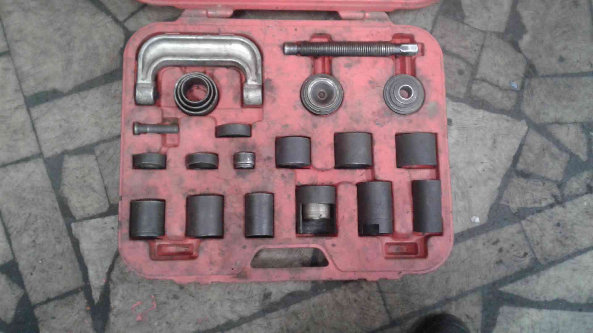

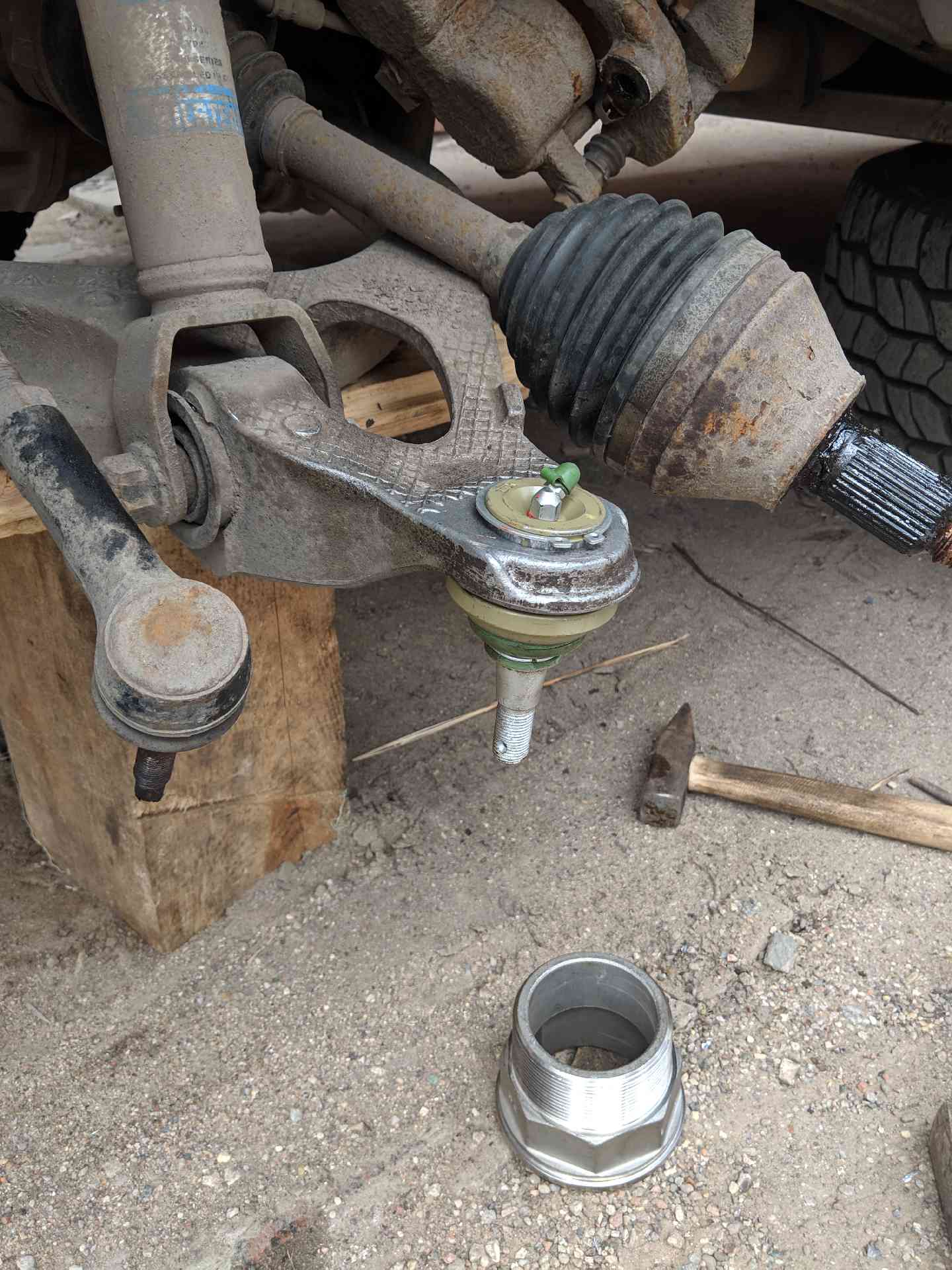

chemodan#18
янки советуют так :
или так :
Вася Федотов#19
У меня такой съёмник. Для 3ген 2вд размера хватает.
ЯШа#20
Кинь ссылку пожалуйста
Вася Федотов#21
ЯШа пишет:
Артикул на картинке указан jtc4190. Я с другой страны то.
