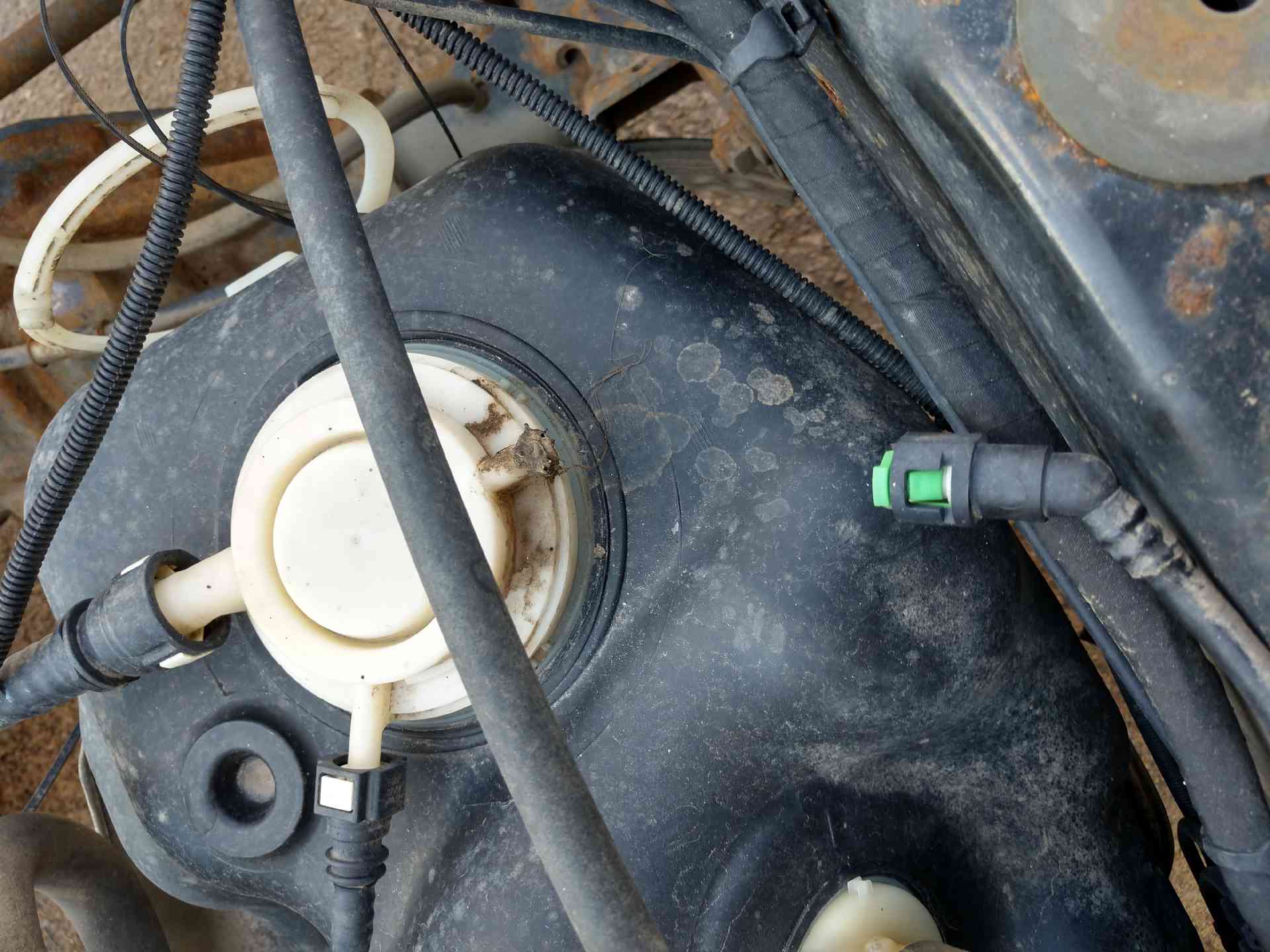

лежа под машиной видел только вот такую штуковину

То что я вам сфотографировал находится с правой стороны бака, рядом с карданом. То что вы сфотографировали не абсорбер.
Посмотрите это видео, на 1:13 бак лежит на земле и Вам нужна белая коробочка.

Штуцер обломило с зелёненькой фишкой.
