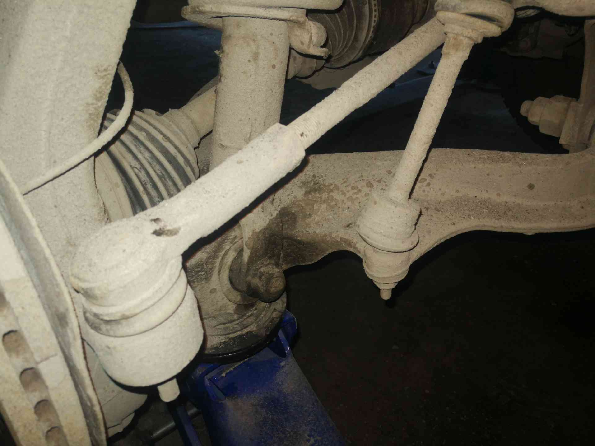

Напишу и я про сайлентблоки, короче купил я все передние сайлентблоки на ебее фирма moog, под амортизатор и перед и зад рычага, мои в принципе были в норме просто уже в трещинках, скоро под замену, и так получилось что мне друг позвонил и у него сайленты оторвались заводские, не доследил, я ему свой комплект отправил, он его поставил а мне денежку прислал, я в россии в экзисте заказал такие же moog, пришли, все тоже самое те же коробочки, поставил я их себе, прошли 3 месяца, все оторвало, говно редкостное оказалось.
А друг к этому времени уже год проездил все в норме, и я заказал снова такие же moog но с ебея, пришли, поставил, три года полет нормальный, даже намека на трещинки нет, как новые, вот и думайте...
а про прорези на передних сайлентблоках это очень важно, и меток там нет, я при выпресовке делал свои метки, прикрепляю фото как они должны быть...
Про задние, не берите x5ресурс, я их назад поставил, оторвались от наружных обойм за месяц, правда это зима была а у нас морозы -40, свои задние оригинал отправил в http://www.polyurethan.ru, они изготовили свои копии, сделали их с плавающей внутренней втулкой, сказали что будут вечные, пока еще не поставил но по внешнему виду и задумке думаю будут ходить очень долго...
