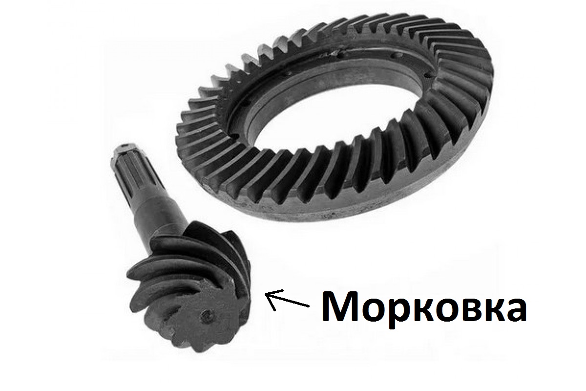

Да, кстати. Часто воет не сколько сама пара. сколько подшипники конусные, которые стоят на морковке. Сервисмены (нерадивые) любят "нагнать ужаса" и поменять вполне живые пары и новые. с заменой подшипников. А дело там, часто, именно в подщипниках..сепараторы рассыпаются
Что за марковка? 😳

Петр33#8
Да морковка она такая 😆 ,С этим делом лучше не тянуть ,можно попасть на пары .хотя начаться может с подшипников
