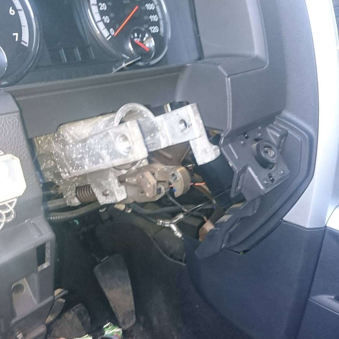

Снимаем обвес, подушку (кстати офигенно помогает железный клипсодер 12-15 см), руль. Откручиваем болт крепления на телескопический вал. Вынимаем.

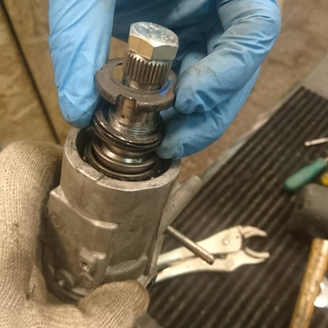

Верхняя его часть с якорь-шайбой:
Шайбу мы снимали путем "откручивания и вытягивания" с матерками и прочим.
После снятия в руках останется два вала соединенных шарниром.

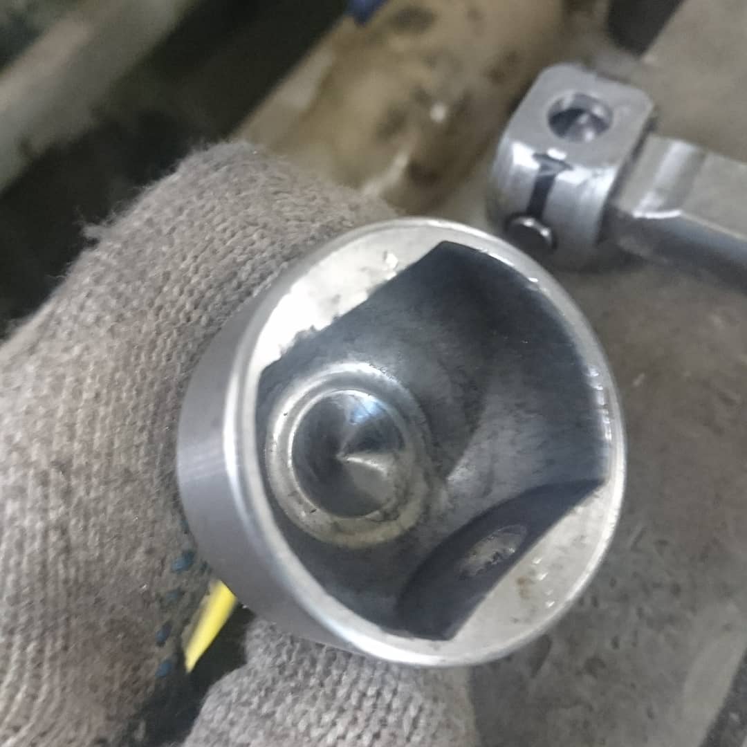

Есть внутренняя часть (втулки там оказались целыми, да и как ее разобрать мы не придумали):

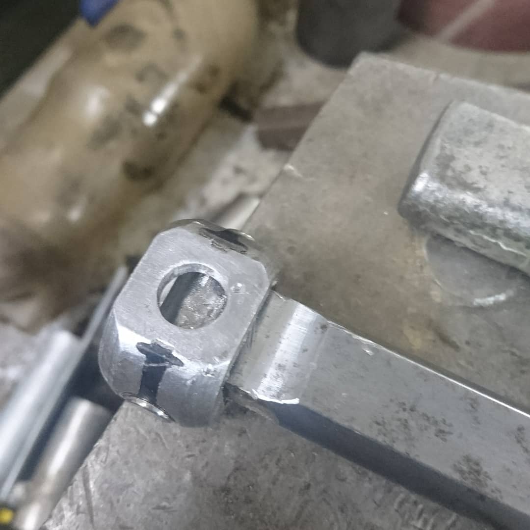

И наружная (которая к рулю):
Именно в наружной части живет этот стук, который не давал мне покоя 5 лет.
Завтулено все это хозяйство роликами от подшипника (по твердости - не кернится, не сверлится и даже не царапается и к нему ничего не приваривается) через пластик!!!!! У меня он лопнул.
Выковыривали все это дело путем подкладывания внутрь твердых предметов.
Ролик имеет диаметр: 8-0,05мм
Диаметр посадочного на ответном валу - 10,0мм
Из латуни точим 2 втулки:
Диаметр юбки на втулке: 10+6мм
Толщина юбки на втулке = (внутренняя ширина наружнего вала - наружная ширина внутреннего) / 2 + 0,02 (пару соток что бы внатяг туда садилась)
Вряд ли у токаря найдется сверло 7,95. По этому делали разверткой на 8мм, а на внешнюю часть прибавили , что бы при посадке уменьшить внутренний ф.
Сколько - не помню. Два или три раза пробовали разные диаметры.
