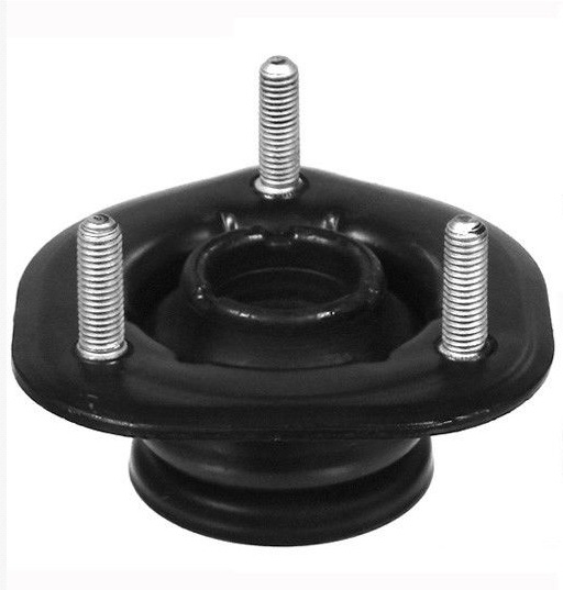

Я всегда отношусь положительно к критике ПО-СУЩЕСТВУ, а не "делал не совсем правильно". Теперь ты дал развернутый ответ со своей точки зрения. Могу констатировать, что он неправильный. Ты не разобрался в конструкции узла и критикуешь меня 🙂 Объясню подробно.
1. Если ВНИМАТЕЛЬНО прочитать название моей темы, то оно звучит как "Что бывает при лифте проставками…". Решение моё было ИМЕННО для тех, кто лифтуется ПРОСТАВКАМИ..причем, неправильными.
2. Резинка в опоре НЕ СМЕЩАЕТСЯ. Она жёстко зафиксирована между чашкой на раме и чашкой, которая прикручена к стойке (в которой находится резинка). Кстати, эта резинка не вклеена, как многие думают, она просто вставлена, ибо вклеивать ее смысле не никакого вообще. Ниже фото этой чашки с резинкой.
Если ВНИМАТЕЛЬНО посмотреть, то можно увидеть на резинке рёбра. Когда стойка прикручивается к чашке на раме, резинка зажимается между чашкой на стойке и чашкой на раме. Никакого "смещения резинки при работе стойки нет". Это бред.
3. Я своим "девайсом" ничего не ограничивал. Если ВНИМАТЕЛЬНО посмотреть на вот это фото
то можно увидеть, что гайка утоплена внутрь резинки довольно глубоко и, когда сверху стоит пластина, она НЕ ДОСТАЁТ до неё.
4. Косую резинку ты и увидел, потому что она стачивалась, не имея ограничителя сверху.
никаких косых и т.д. проставок не нужно. Все работает штатно, если сделать так, как делал я. Либо надо проставки правильные, с узким отверстием. Сейчас у меня именно такие и стоят. Машина рулится отлично, все углы в норме.
5. "Шайбочка в опоре" как раз таки продлит период развальцовки отверстия в штатной шайбе, которая залита в эту резинку. Да, если ездить по асфальту, на штатных колесах и все такое, то будет жить пару-тройку лет. У меня машина ездила часто гружёная и постоянно по плохим дорогам (читай, аморт уходил в отбой), поэтому и была такая фигня. И поэтому я сделал акцент на том, что шток стоек Бильштайна требует доработки, чтобы потом "не было мучительно больно".
