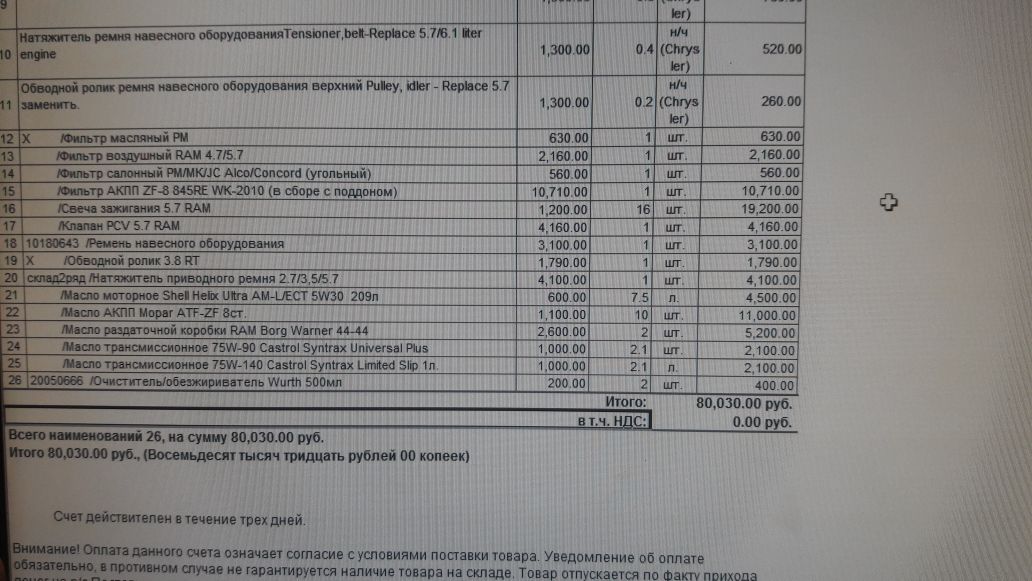

Коллеги. Предстоит большое ТО на 100 000 км. RAM 1500 2014 год
Решил посчитать во что выливается это.
Вот такой счет сделали на материалы - 80000 руб, думаю еще процентов на 5-8 может увеличиться так как курс подрос. Это нормальная цена?

А это действительно все необходимо сейчас поменять? Это все превентивно или действительно трубет замены? Если превентивно, то это субьективный вопрос (130 000 пробега ни ремни, ни ролики замены не требовали, например), если требует замены - другое дело.
Зачем клапан PCV менять?

Тогда, на четверть список можно сократить, не говоря о ценах.
Масло в АКПП поз. 22 - 8 л.
Масло поз. 24 и 25 - непонятно что. Присадка туда нужна, в небольшом объеме идет.
Свечи я свои на 80 тыс менял, а когда выкрутили - они оказались в идеальном состоянии. Поэтому я бы их посоветовал менять по факту. Тем более, что позиция затратная и работа тоже.
Ремни, ролики - по факту. Клапан PCV... в общем, 99,9% не надо.
Это похоже на офиицалов, не? Тут и за работу еще 50 насчитают. Может в клубный лучше?

1. Если никогда в мосту и редукторе не меняли масло, определённо стоит заменить.
2. То же относится к свечам, маслу акпп и раздатки.
3. Ремень можно поменять через 20-30 тысяч, а натяжитель можно просто заменить ролик(он там схож с паразитным роликом). Вообще натяжитель меняется через 2-3 ремня ну или по износу.
4. Свечи если иридиевые - дороговато, в автомагазинах дешевле будет.
5. Фильтр салонный у вас точно установлен?

В дополнение, немного конкретики:
поз. 16 (самая затратная часть). Если очень хочется поставить иридиевые свечи, Denso IKH16 стоит около 540 руб. Хотя, уже несколько раз писали, что нашим моторам больше подходят обычные Denso K16HPRU11 прекрасно подходят и стоят около 150 руб.
поз. 22. В коробку надо 6 банок, для успокоения для запаса можно взять 7, но никак не 11.
поз. 24. Масло в передний мост. Там надо 1.1 литра, а не 2.1
в задний?
Если поз. 24 в задний редуктор, то позиция 25, надо понимать и есть "присадка". Но ее надо грамм 200, наверное, от силы.
Еще варианта от руки рядом написать реальные цены, выкинуть лишнее и предложить им сработать по ним. В конце концов они берут деньги за работу, а не изготавливают эти расходники.

Судя по листу, это дилер Крайслер. Точнее, официалы. А официалы ЛЮБОГО бренда имеют цены заметно выше "простых" сервисов. Цены на запчасти не такие уж, честно говоря, и конские. Относительно вменяемые. По сравнению с ценами запчастей у той же Тойоты, Мазды, Фольксваген и даже Киа с Хундаем.
ЗЫ: Плюсану. Смысла к ним ехать нет никакого..Провести такие работы могут 90% сервисов. Запчасти лучше самому заказать через Эмекс или Экзист. ну и менять ТО, ЧТО НАДО, а не то, что РЕКОМЕНДУЮТ. Это совершенно разные вещи. В итоге ценник можно рубануть раза в 3-4..а то и больше..

Масло 75W90 идет в передний мост без каких-либо присадок, объем 1.2 литра. В задний - можно 75W90, но 140 лучше, объем 2.2. Если масло с припиской Limited Slip, то никаких дополнительных присадок заливать не надо

Привет им передавайте, с таким ценообразованием))
Добрая половина лишняя, на остальное поднят ценник и приписки.
п. 15 и 22
http://m-at.ru/index.php?route=product/product&path=243_197&product_id=23723
Менял буквально недавно. Сливается Пять литров!
п. 16 - по свечам уже всё сказали
п. 17 - он моется, замена если закис
п. 18 и 19 - менять надо, например я ставил:
Ina 531 0760 10
https://www.exist.ru/Price/?pid=B8806BB8
Contitech 6PK1840
http://aam-europe.contitech.de/pages/pic/produkte.cshtml?lg=en&applg=en&ArtikelID=6PK1840
п. 20 - по необходимости; заменить надо только сам ролик; покупаем два обводных.
п. 21 - масло у нас 5W-20. рекомендую брать американские бренды, так как их не подделывают. Шелл - риск.
п. 23 - все верно; менять обязательно; цена норм
п. 24 и 25 - в передний редуктор 75W-85 объем 1.6 литра; задний 2.6 литра - менять обязательно.
