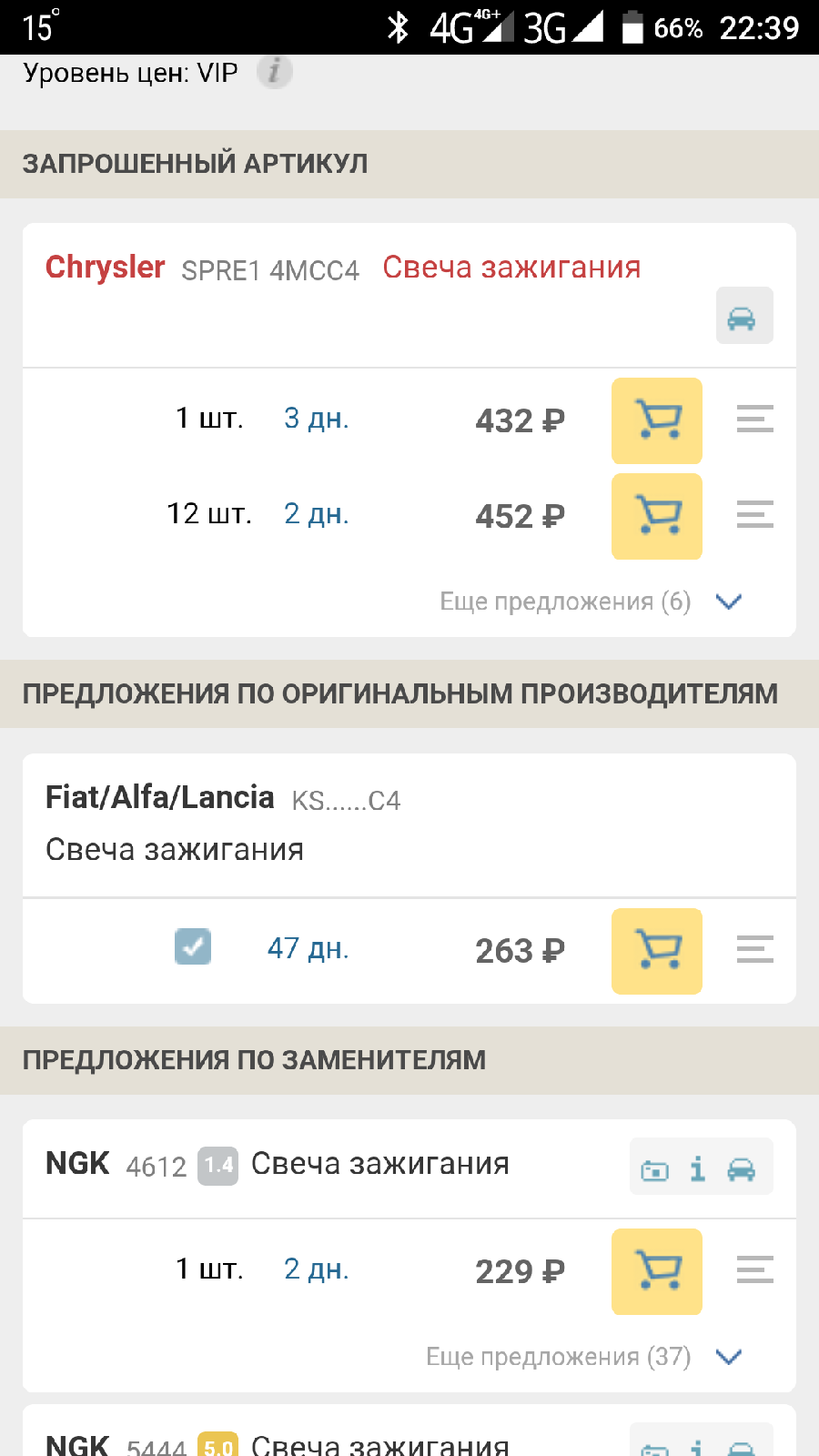

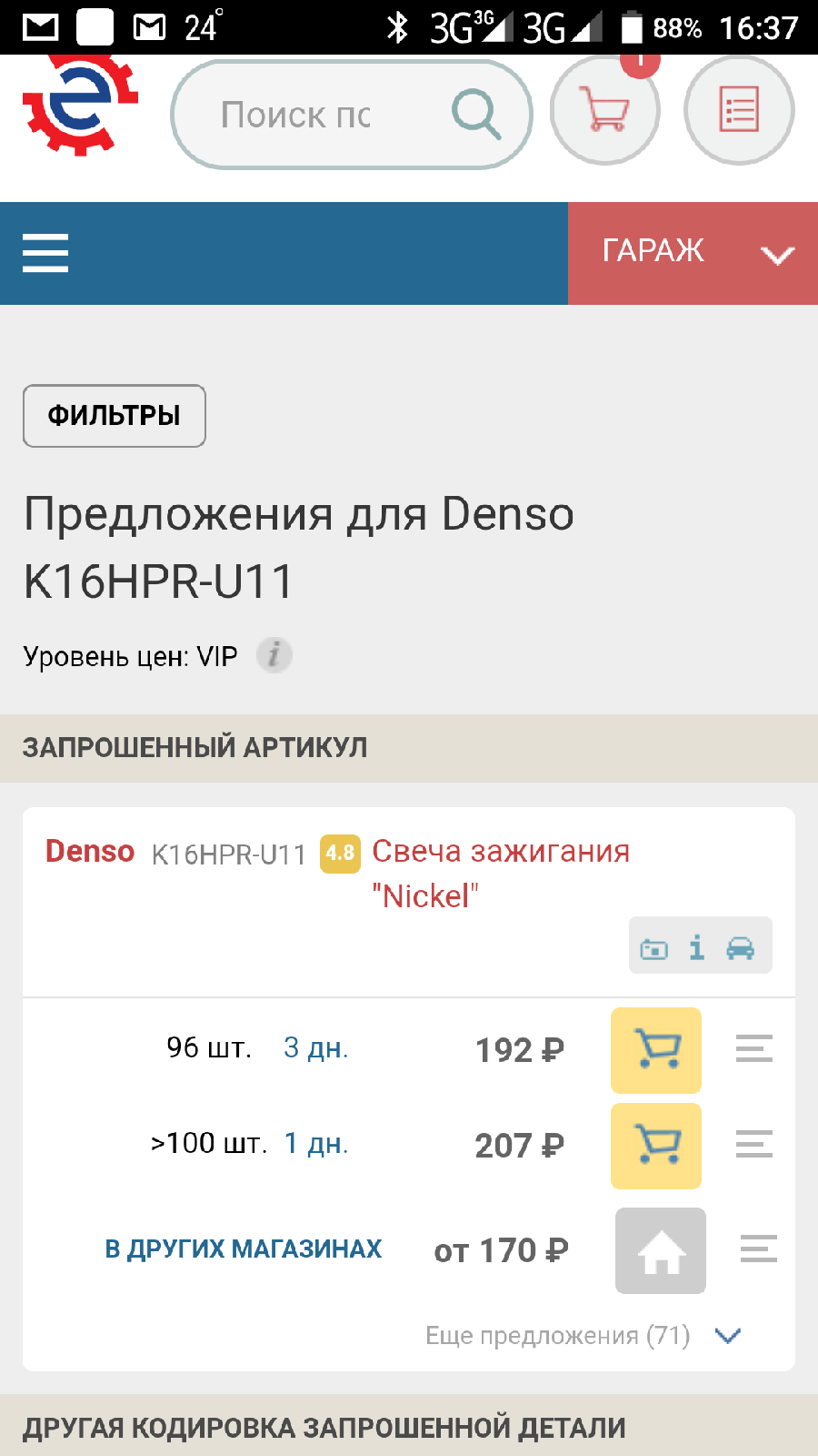

Мож кто подскажет
Ram 1500 2005 года 5.7HEMI -16 свечек
Ставил вот такие свечи SPRE1 4MCC4 - теперь ценник кусь кусь
Пробовал ставить NGK 5444,но на них мотор плоховато тянет
Подойдут лт эти DENSO - K16HPRU11
udalman#21
АнатолиЧ пишет:
Меня цена смутила..они вообще по 120..те хоть по 140...
День добрый!
Так они и те и те по 120 продаются, по крайней мере у нас в СПб, только вчера покупал.
Trava#22
Не дождался ответа...поменял на NGK 5444,пока нормально.Видимо попалась хреновая партия.
