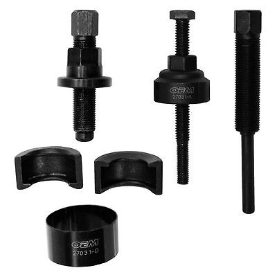

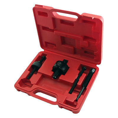

Приветствую всех. Получил из Америки восстановленный насос ГУР без шкива и бачка. При замене сразу столкнулись с трудностями съема шкива. Нужен специальный наборчик со съёмником. Цена его 1000-2000 руб. Можно заказать, но это немалое время. Или сделать. Или обратиться в Америкар, там перепрессовку шкива сделают за 3000 руб, мне кажется это не совсем гуманно. Может кто знает, где во Владивостоке сервисы обладают таким инструментом. На европейских авто вроде такой же съёмник для шкивов.

Болтик нужен заморский, он есть. Как с помощью пресса снять не представляю. Если давить прессом в вал, а шкив упереть, гарантированно сломаю шкив.

Пробовали. Сломали лапки съёмника. С другим съёмником грели, чуть шкив не спалили. Но выворачиваются лапки. Все не то. А мощным съёмником туда не подлезешь.
