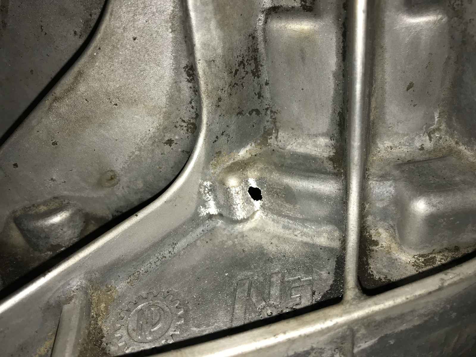

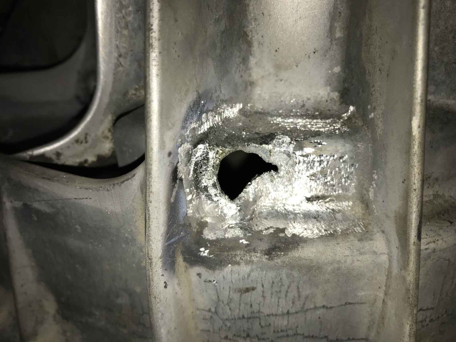

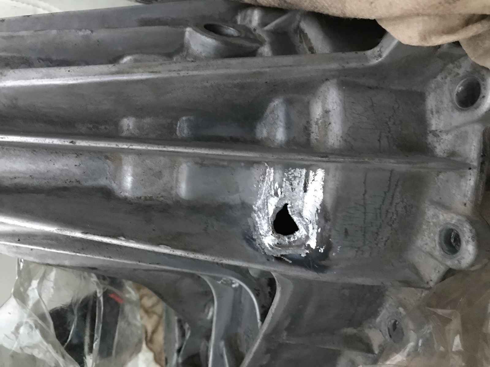

Приветствую, нужна помощь в ремонте, или нужен корпус раздатки, авто рам 1500 2009 года полный привод, пробит задний «колокол» который к заднему мосту, Авто не в Мск, сам колокол прислали, для ремонта, собственно вопрос, заваривал ли кто корпус раздатки, ну или может у кого есть сам корпус.

заварить аргоном можем,надо смотреть как треснуло

для начала советую обратить внимание на надпись MAGNESIUM на половинке? чтобы понять, что варить это бесперспективно? особенно в месте? где корпус пробило установленным в него насосом? что является распространенной болезнью этой раздатки, хорошо известной производителю.
выпускается куча патчей типа
https://www.ebay.com/itm/GM-NEW-PROCESS-261-263-236XHD-261XHD-236-TRANSFER-CASE-OIL-PUMP-SAVER-PLATE-/271186612999?_ul=RU
https://www.sonnax.com/parts/1694-transfer-case-pump-plate-kit
http://www.trucktrend.com/how-to/transmission-drivetrain/1210-8l-gm-transfer-case-pump-rub-repair/
так что - половинку придется менять.
https://timeparts.net/korpus-razdatochnoy-korobki-zadnyaya-chast-917-561.html
ну или у меня есть б.у. оригинал
ну и естественно есть сэйверы - без них эту раздатку собрать - надо быть идиотом

я обычно использую первый вариант - дешево и сердито. докучи позволяет при обнаружении запотевания корпуса ( в самом начале процесса) заклеить пробой локтайтовским ремсоставом для алюминиевых сплавов и существенно сэкономить на ремонте.
для понимания, что произошло вначале и как надо было лечить
https://www.kennedydiesel.com/detail.cfm?ID=511
инструкция по установке
http://www.thedieselpage.com/reviews/tcase.htm
а наблюдаемый результат - скорее всего итог заваривания корпуса при предыдущем ремонте.
ну не варитса магний, не варится...

варится на ура раздатка,делали много раз.Протачивается паз и все ок
shaman#19
Мне Андрей собрал раздатку из полного аута , за что огромное спасибо , год как идеально работает... кроилово может привести к попадалову.... чисто моё мнение....
Анатолич#20
Мои тоже варили неоднократно корпуса на всяких разных машинах. Еще ни разу не было повторов. .. 😳
