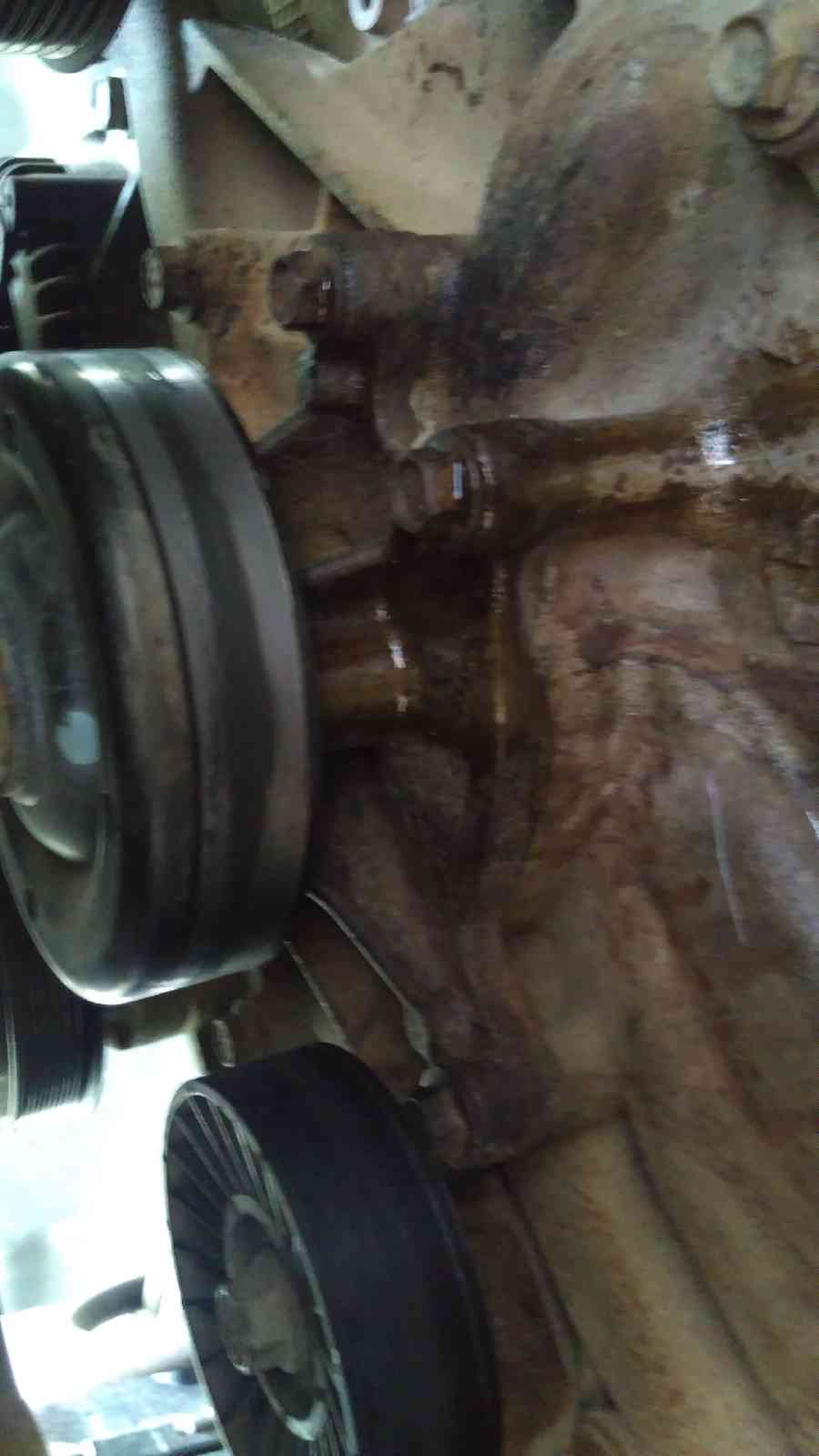

начал капать антифриз . предварительный осмотр выявил подкапывания под помпой.

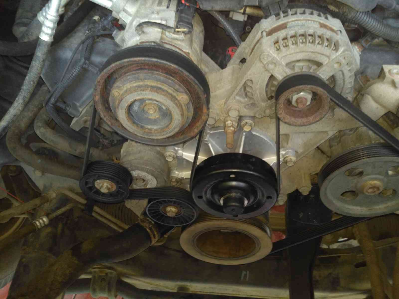

заменил помпу сам. понадобилось примерно 2 часа. главное чтобы стоять было удобно по высоте. центральная гайка очень просто откручивается. я это делал газовым ключом. зафиксировал шкив двумя болтами длиной МАКСИМУМ 65мм, ф 8мм и спокойно открутил. когда ставил на место, опять фиксировал болтами и немного подтянул. резьба там обычная, не обратная. для снятия потребуются головки на 13 (для болтов помпы) и на 15 для снятия ремня и откручивания обводного ролика. так же понадобится фиксатор резьбы. наносится на 3 длинных болта помпы и болт обводного ролика. на остальные 5 болтов крепления помпы почему то не требовалось. я так и оставил. на долив понадобилось 6л антифриза. заполнять систему пришлось долго даже на заведенном двигателе. в какой то момент воздушная пробка добралась до датчика темпиратуры и вылез чекэнджин и еще куча лампочек. после повторного пуска остался только чек. придется ехать обнулять.
на старой помпе люфт вала примерно 3-4мм , но что интересно, потекла она из под прокладки. странно. пробка ревизионного отверстия не удаляется и находится в верхней точке помпы. вот в принципе и весь отчет. возможно кому то и пригодится.

поменял сегодня передний сальник, под капотом следы от масла когда менял обратил внимание на подтек от помпы
Шкив не болтается , шума тоже нет, но оранжевые капельки собираются возле поддона.
Что это кранты помпе или прокладка?

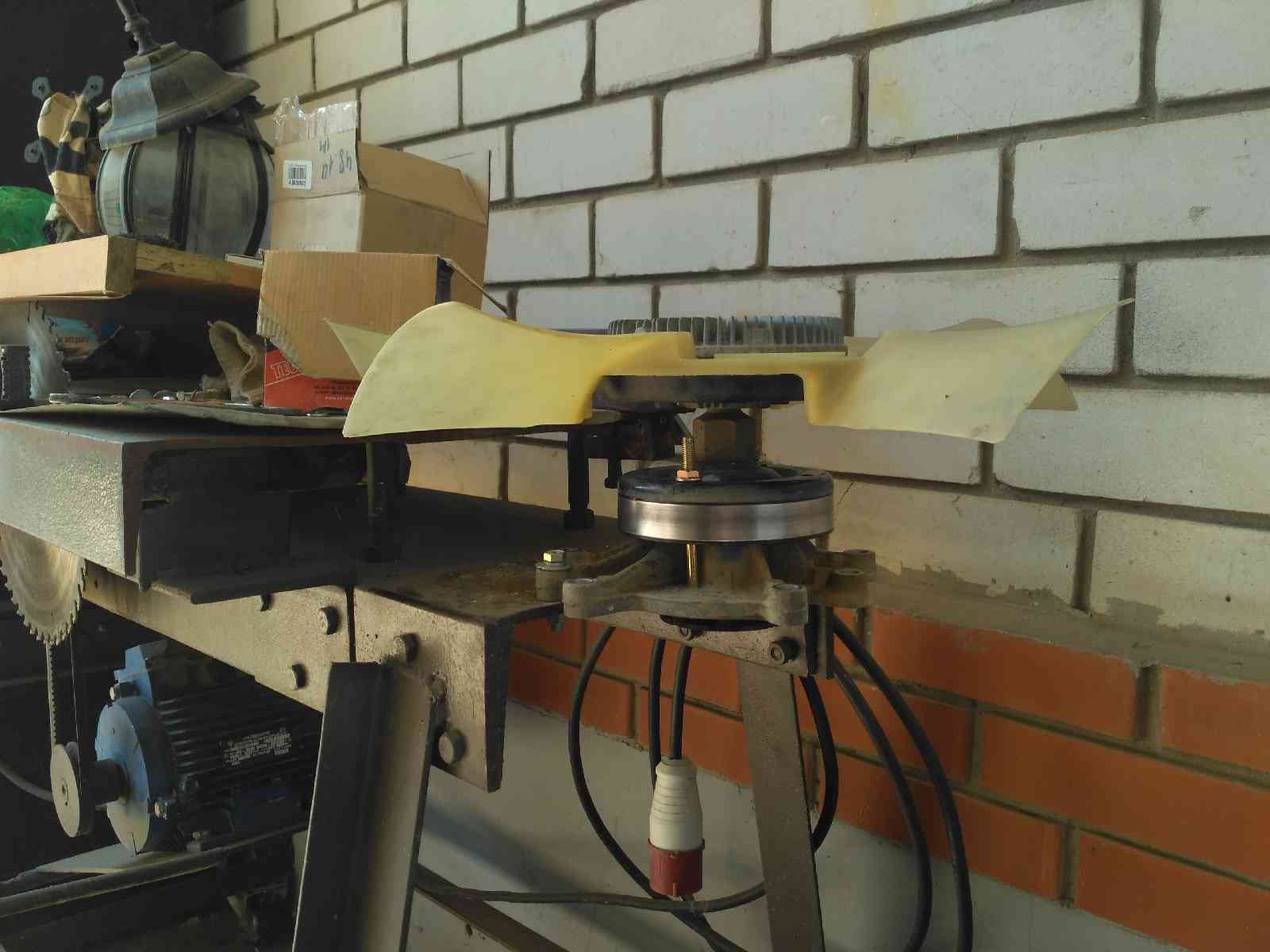

Муфту откручивал на снятой помпе.
