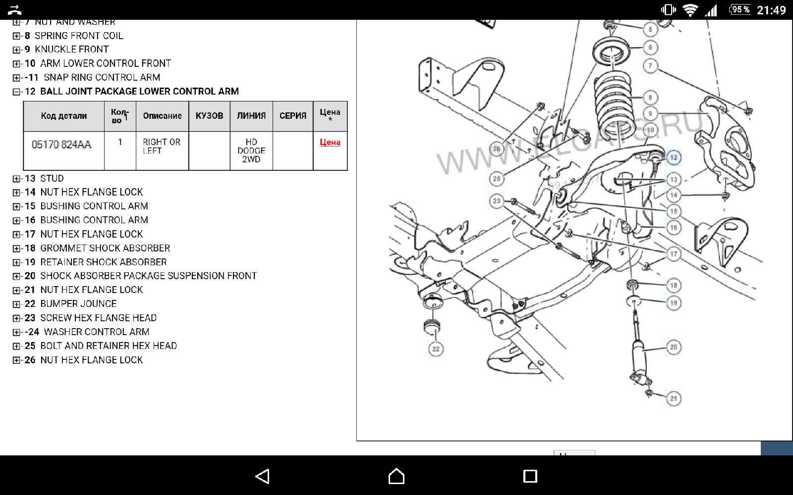

Собсна вопрос в следующем, имеется RAM 3500, 2005 года заднеприводный, дизельный, появился небольшой люфт на правой нижней шаровой опоре, сама шаровая на 4 заклепках к рычагу приклепана (а может это и болты, не разглядывал особо) вопрос, меняется ли отдельно шаровая опора или рычаг целиком?

спасибо! может и с парт номером шаровой поможете если знаете???
555 (Сергей)#4

555 (Сергей) пишет:
Спасибо огромное!!! А где такой каталог деталей? Экзист например пишет мне "отсутствует каталог на данный автомобиль"

Арчи пишет:
это elcats.ru Бывший (или может и сейчас их) внешний сервис автокаталогов Экзиста и возможно еще каких-то контор по продаже запчастей. Спросит логин и пароль -
