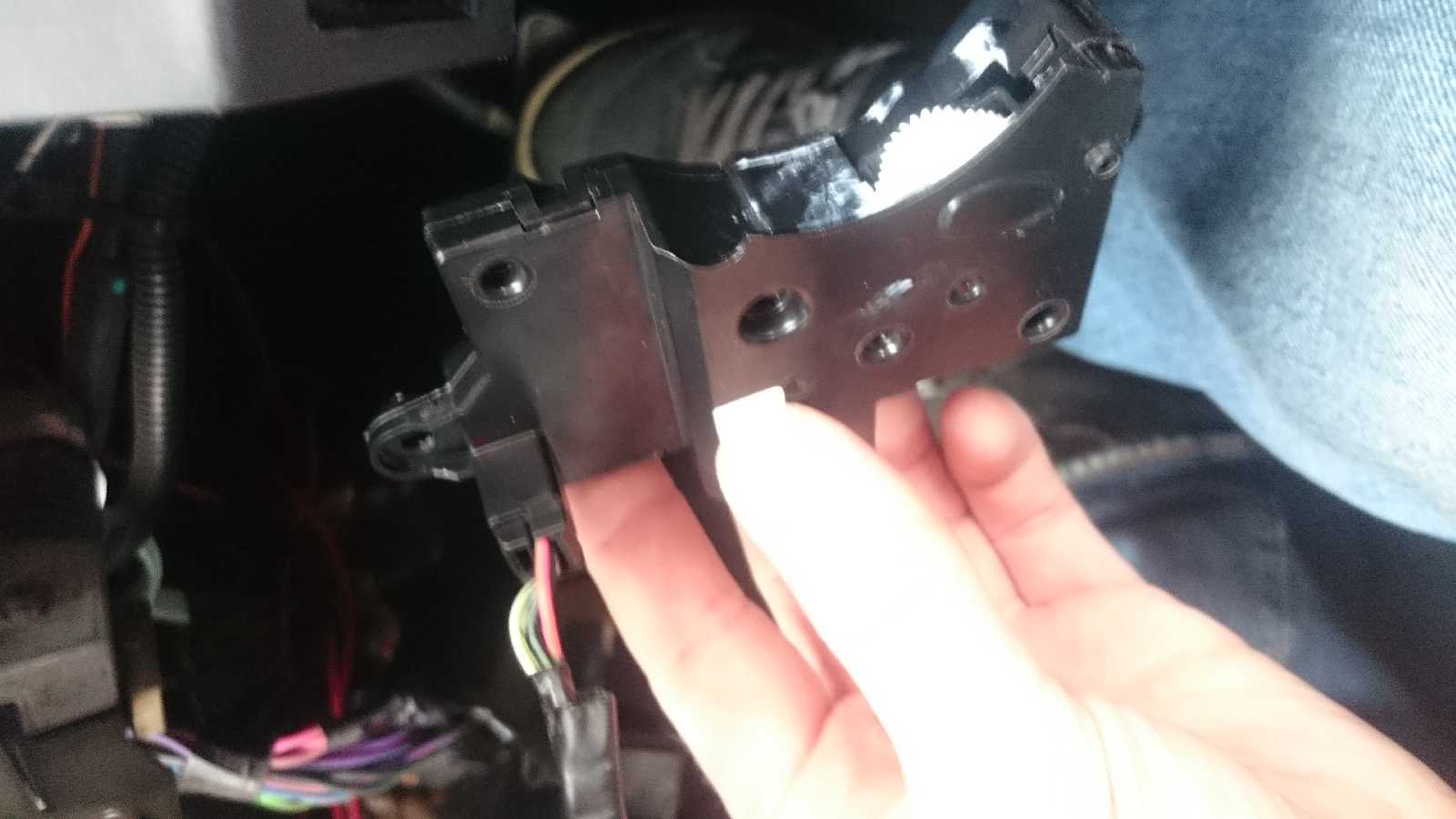

F470140#4
По итогам препарации и досконального изучения блока и его составляющих, комиссия в составе Кости (Даду) и Вашего покорного выяснила:
- не исправен датчик положения руля.
Однако неисправен он как то странно - показания с самого датчика адекватны и соответствуют фактическому положению. Однако через блок ABS его показания "подвисают" после проходения отметки 0 градусов. можно крутить в отрицательном диапазоне - все ок. Отдельно в положительном - все ок. Как только проходит отметку 0 - клинч. "Отпускает" его при выкл/вкл зажигания. Опять проходим ноль - опять та же песня.
Только замена. 🙁
Фотография подлеца прикреплена ниже.
