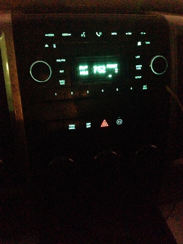

Покрутил все рычажки печки:
Температура воздуха меняется, режимы обдува меняются (на стекла, в ноги, в лицо). При всем при этом больше не щелкает. Только после того как заведешь это проявляется, потом больше не слышно.
Единственное не включается циркуляция внутри салона, нажимаешь ее, 3 раза моргает и все. Правда я никогда этим не пользовался. На сколько помню, только когда кондей летом включал, она автоматически включалась.
Как то так)))

udalman#31
Доброго дня!
И так, болезнь стала прогрессировать!!!
Новые вводные:
Вчера пропали щелчки, первые секунд 30 я обрадовался, но...
С уходом щелчков пропала возможность переключать направления обдува... теперь дует только в ноги и немного на стекла. Также пропала полностью подсветка управления печкой и не работает ни одна из 3-х кнопок (обогрев стекла, включение кондея, циркуляция внутри салона).
В общем из функций печки имею только возможность регулировать температуру воздуха и силу обдува. 🙂
Вопроса 2.
1. Это следствие полного выхода из строя актуатора или что-то еще?
2. Какой из них все таки сдох? и если можно его номерок еще раз? 🙂
до выходных добраться до сервиса возможности не будет, да и если это один из 2-х находящихся в ногах у пассажира справа, то постараюсь поменять сам)))
udalman#32
Доброго дня!
Вдруг кому будет полезно!
К сожалению фотки не получилось сделать, ковырялся не сам, ребята с Авангарда помогли, до Вани и Дениса дотянуть не получилось.
Причина отключения управления печкой был отошедший контакт на самой плате управления около входного разъема.
После точечной подпайки все работает и как не странно сегодня с утра и щелчков не было, хотя вчера, когда забирал, щелчки присутствовали (правая дальняя заслонка, так сказали ребята из Смарта)..
Посмотрим на сколько хватит. Сказали если беда повторится придется менять весь блок управления печкой.
