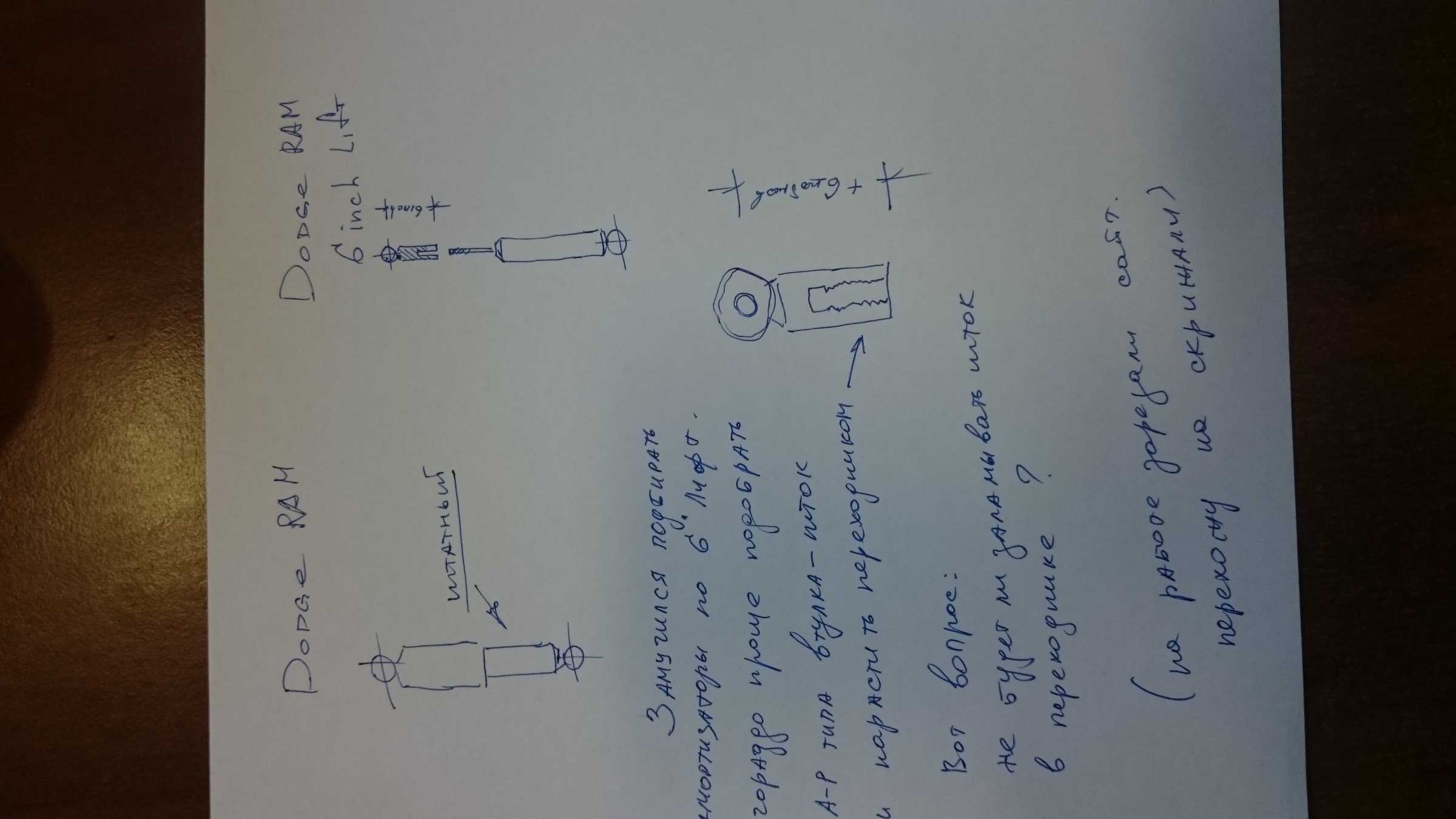

Не согнет ли шток?

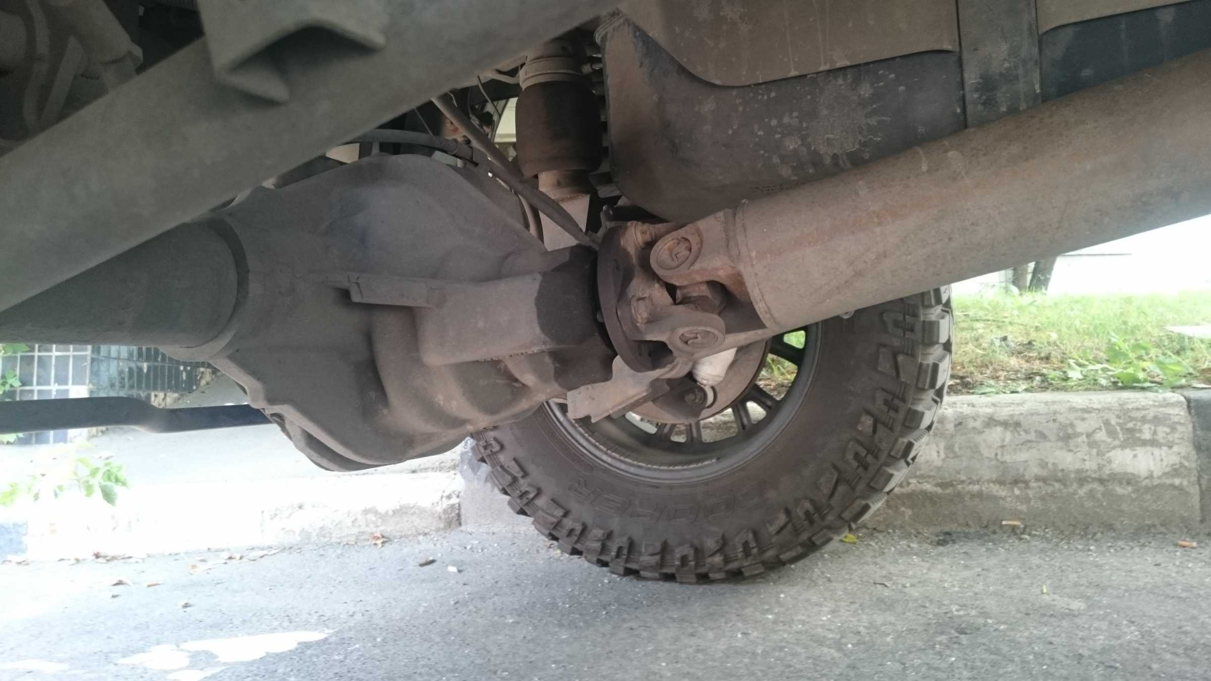

Вторая фотка - потеет хвостовик кардана. Масло не кидает. Но последнее время он всегда такой. Бить ли тревогу?
Сбитый летчик#2
По сальнику , у меня на переднем мосту потел около 3000 км , потом начал капать .
А по проставкам , вполне может сработать . Когда то на пассате , что бы увеличить дорожный просвет на передние стойки наворачивал проставки , не помню , см. по 4 кажется , шток не гнуло , разбивало подшибник в подушке через тышь 20 пробега , но там подвеска работает совсем по другому , а тут думаю главное что бы проставка ( удленнитель ) наворачивась и содилась плотно .
AlexGel#3
На крузаках "солдатиками" удлиняли аморты при лифте от 4 inch, кто не хотел морочиться с новыми. Мне эта идея никогда не нравилась. Но народ ездил и не парился.
Леонид#4
Может не в тему , но заметил отверстия явно под шток на узле крепления амортизатора. Сложилось впечатление что можно поставить амортизатор ухо- шток, могу ошибаться. На заднем левом оно точно было. Если так то можно солдатиками нарастить.

1. Про амортизатор - подъехай к Соболеву, поговори - он видел всякое и за спрос денег не берет.
2. Про хвостовик - мой выглядит так же. Один в один. Соболев говорит - катайся не загоняйся, в следующее ТО поменяем сальник.
Kota#6
наращивать как на картинке, при правильном материале и нормальном изготовлении удлинителя - можно, главное чтобы при полном сжатии корпус амморта не бил в переходник.
но ИМХО амортизаторы с заводским правильным ходом как то надежнее.
кстати, аналогичная конструкция почти у всех гоночных FOX, King и тому подобных.
на FOX-ах езжу с 2010 года, ниче не отвалилось ))
сальник так потеет у многих машин, главное посмотреть чтобы это потение не было вызвано начинающимся люфтом в хвостовике заднего редуктора,
а так он еще года 2 будет потеть без снижения уровня масла в редукторе )
ЯШа#7
Срочно проверь гайку хвостовика.
Александр#8
Я понимаю, что тема про наращивание штока, но нормальные амморты под 6" лифт это не просто другая длина. Это аморты с другим ходом, как правило большего диаметра,чтобы работать с увеличенным ходом и однозначно более тяжелыми колесами. Стоковые амморты просто могут стать расходниками при таком подходе, поскольку вылетать будут гораздо быстрее...не выйдет ли дороже экономия?
к сожалению ни при 6, ни при 4-х дюфмовом лифте ход подвески не меняется.
тюненый аморт под 6 дюймовый ифт не держит машину.
Приходится искать аналоги

Все, что касаемо заднего моста,надо бить тревогу и сразу
F470140#15
Jeep-usa пишет:
Да уже. Спасибо.
Сам не лезу, так как делал все в Мэйджор Авто и пока еще есть гарантия. Если гайка отвернулась - то ремонт за их счет. Так что записался на прием.
