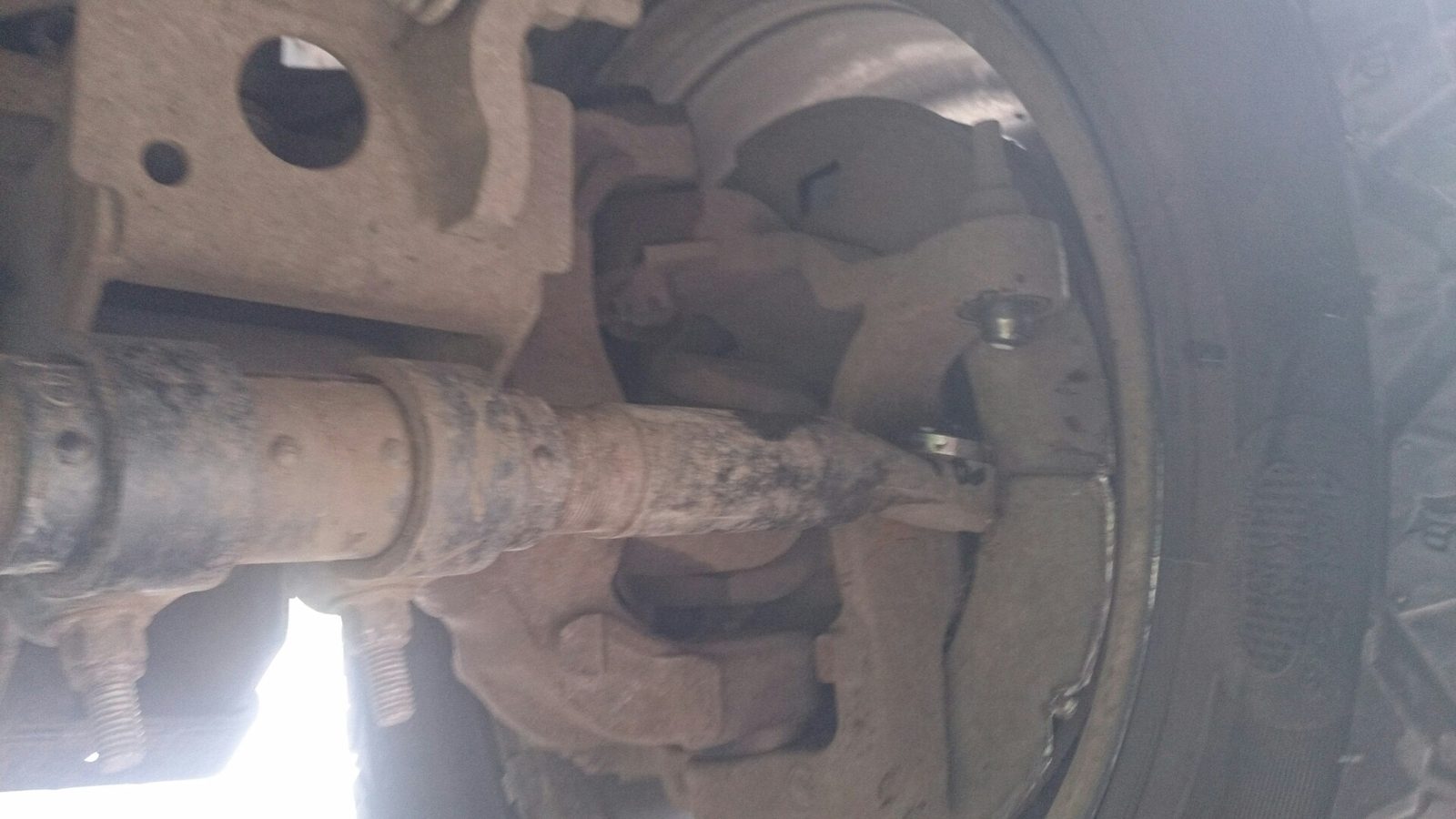

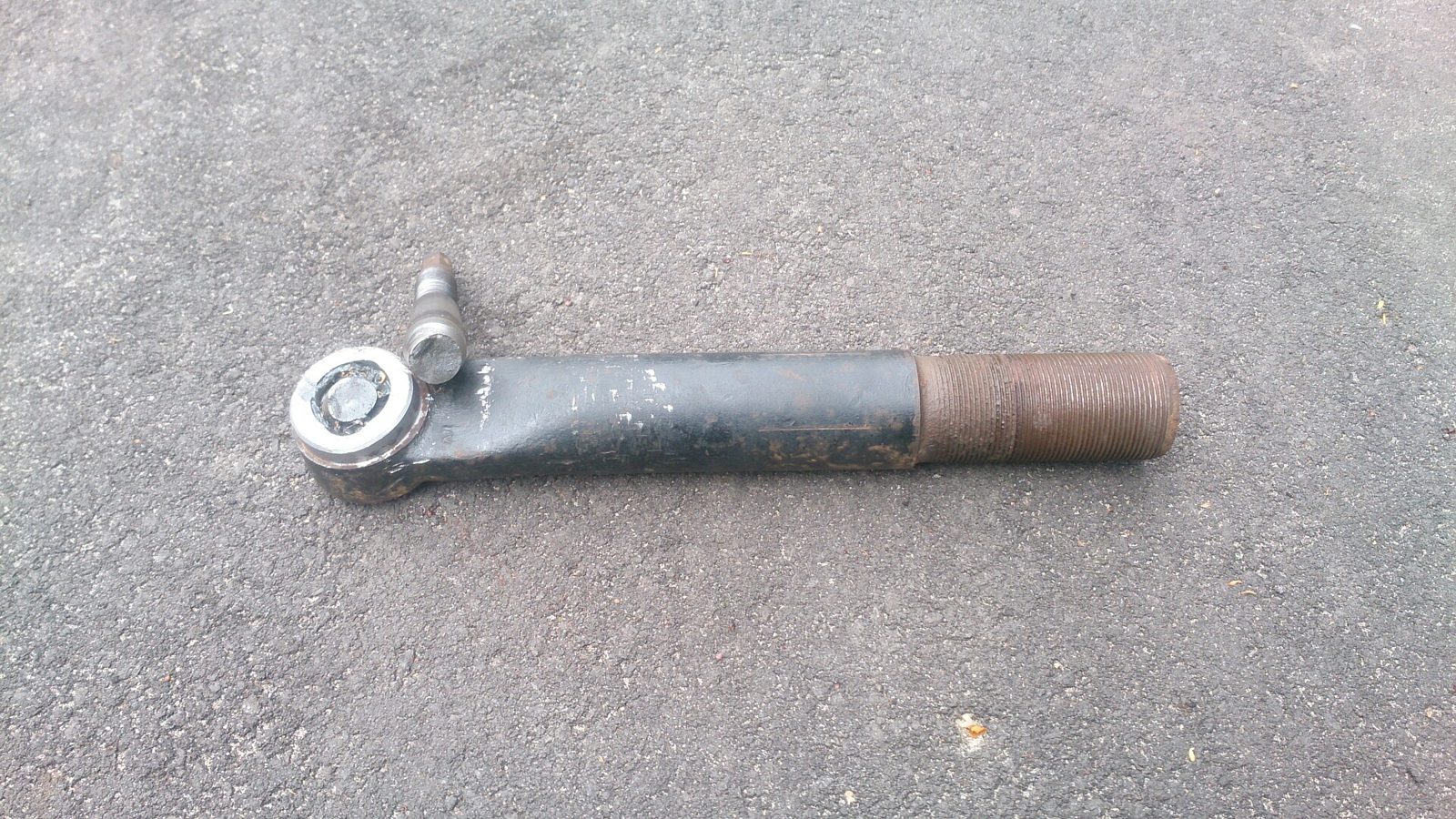

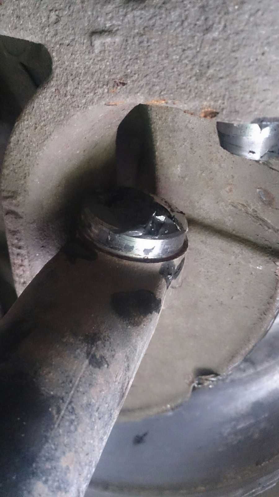

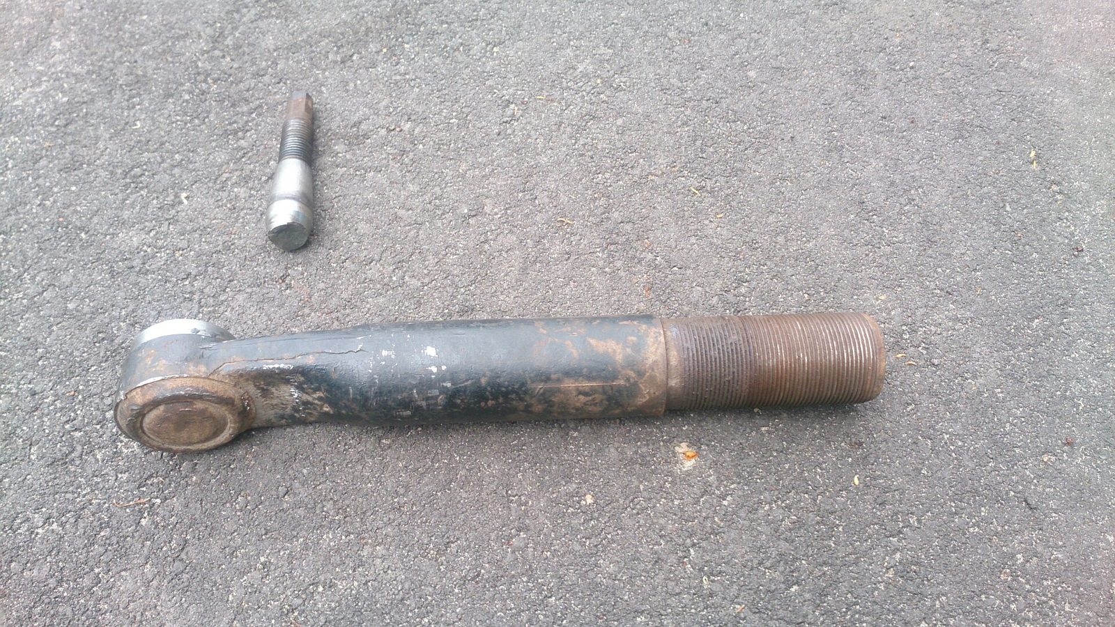

Сломался палец левого рулевого наконечника, если у кого есть на 2500 (2006гв) прошу помочь. Машина стоит в Воронеже
Спасибо!

Как это произошло и были ли какие-нибудь предварительные признаки?

Отрезает без предпосылок. Я на паркинг въезжал домой , руль в право, чутка газа и Карачун. 2003 год дизель. Ломает на раз, сам в шоке. По реколу всю трапецию махнул.

Хочу пердупердить , что данный девайс что предлогается к отправке может оказаться не тем.
Будьте внимательны и померийете размер радиуса диаметра. На предлогаемом фоте от Макса размер скорее всего 25 мм а на стороне водителя как минимум 30ммм или большее. Эта приблуда на рулевой сошке может стоять. Я только пердуперждаю. И не в коем случае не умничаю. Просто сам недавно так же пытался человеку помочь. И не шмог. ( к сожалению)
Ну и как вариант это найти палец от зила или газона и через нижнюю ( предварительно выбитую) заглушку его туда поставить чисто чтобы доехать до места. В Москве скорее нету ценник от десяти тыщ. Как то так. Простите меня. :blush: :blush: :blush:

Наружная резьба 25

Какая габаритная длинна наконечника
