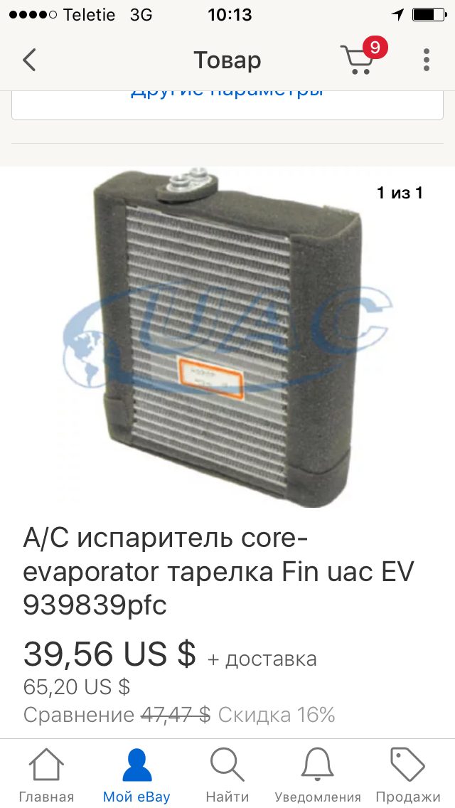

Всем привет! Мужики подскажите по испарителю!! Тема такая,говорят сгнил.. Какой ставить не знаю,хотел заказать сам по дешевле чем тут покупать.. но выдает 2 вида ,и какой из них мой не поймешь пока печку не снимешь .. Может кто знает кой должен стоять...09 год 5.7 Dodge RAM 1500 Laramie.. вот такие выдает..и все на 09 год.. ev939839pfc и еще такой ev939713pfxc.а на вид они разные... Может кто знает какой там стоит.Спасибо всем..

Если хотите искать по виду, то больше подходит - ev939839pfc..

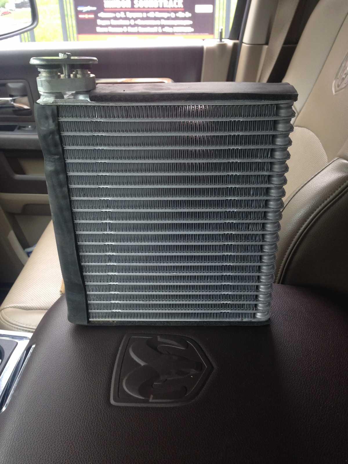

Вот этот установил неделю назад

Я вот тоже о таком и думаю.с ебей заказать.. Вы там заказывали?? И как он на вид и вообще ?? Подходит без проблем?!
Sergej#9
да не ебей заказывал. но это уже второй первый пришол на авто до 2009 года на нем трубки смещены.но по артикулу бился как 2009-2012г.
Sergej#10
это до 2009г.
Михаил#11
Теперь знаю точно какой заказывать.. А то тоже показывает оба варианта,и вроде как оба на 2009 год.подходят..(хотя совсем разные). один вот этот как на последним фото что вы прислали ev939713pfxc..и второй такой ev939839pfc.. как вы поставили.. Спасибо за полезную информацию..
