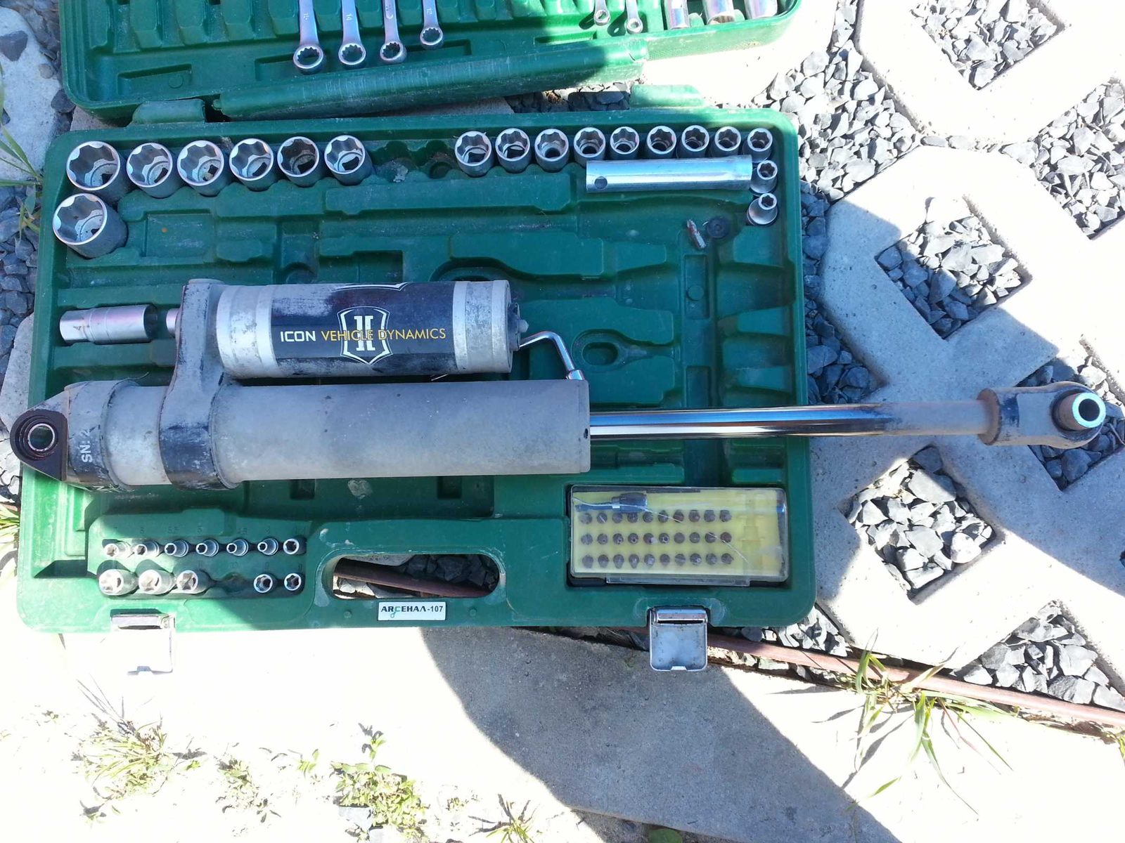

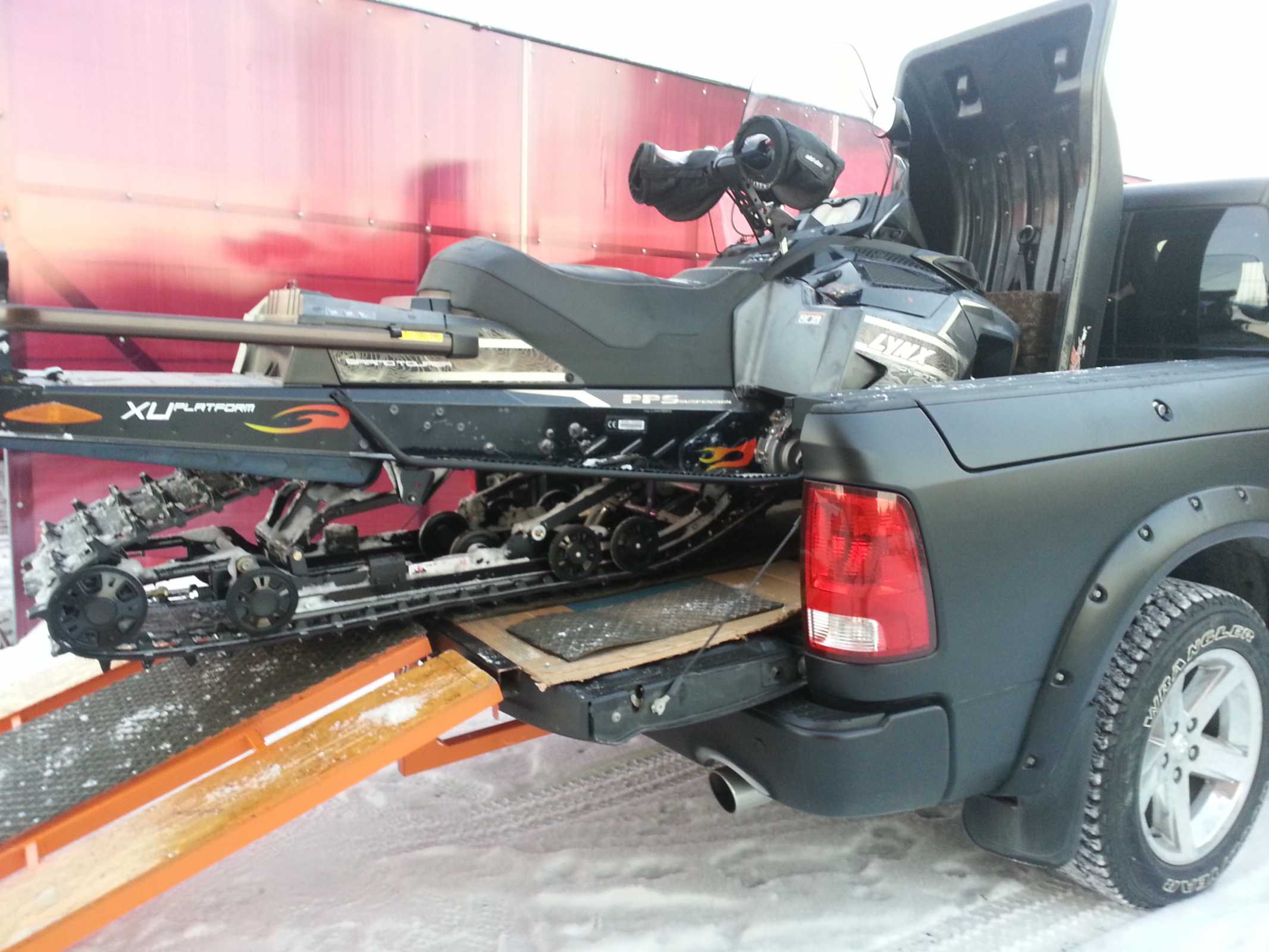

После зимних поездок со снежиком в кузове,потекли мои хваленые ICON.
Осмотр показал, что за лето нижняя часть покрылась раковинками а при загруженном в кузове снегоходе ,резинки(сальники) работали по этим самым раковинкам и вот вам и результат,печалька!!! 😆
Что делать лечить или альтернатива есть моему лифту?

Как то фото Ваша не нужна. Нужна фото аммортиков 🙂
RAM35#3
Артем пишет:
Доброе.
Можно и вылечить. Есть Андрей Соболев ( в партнерах значится ) Название сервиса не помню.
Вроде как он поможет и полечит. Просто замена штоков и настройка жостокости. Найдите поговорите. А на будующее поставте пневмо хелперы под заднюю ось. Аммортикам и рессорам ( пружинам ) облегчите жизнь значительно. Все течет и все изменяется. 🙂
С Уважением.
Да легко.
