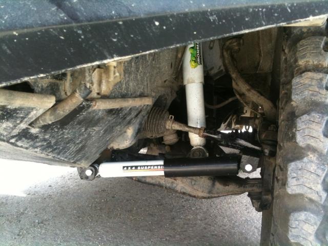

Максим кто бог рулевых валов и гроза реек? Сам спросил видимо самому придётся и отвечать, придумывать таблетку очередную))) часть 3 так сказать). Там же резинка толстейшая сносу нет. Может все же дело не в ней. Как вариант попробовать вот такую приблуду как на фото, многие джипов практикуют, может реально помогает? Собрать можно из подручных средств .

Пластилин тоже вроде твердый, а мять начинаешь - и все понятно. 🙂
На фото - с возвратной пружиной. Не хвалят их.
Короче решение принято. Пока в разработке. За недельку дам знать получилось или нет.
PahaArs#4
почему не хвалят? подробнее можно?

Не особо помогает вернуть если колеса >33. Требует больше места при монтаже. Многие владельцев разных авто говорят именно это. И 100% говорят, что там вся грязь и собирается.

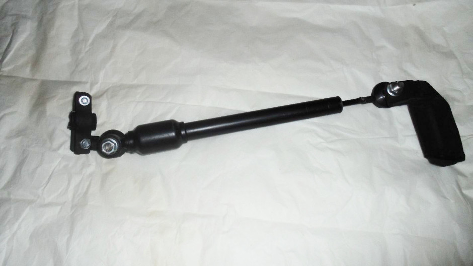

Можно попробовать рулевой демпфер от старого Ниссана Патруля взять, но он дороговат. Есть еще по штату демпферы на старых мерседесах ( только вот не помню в каком кузове 123?124?140?). Эти демпферы бывают не оригинальные, в частности их делает Febi. Ну или просто найдите каталог Febi и посмотрите, какие они делают демпферы, цена буде очень адекватная.

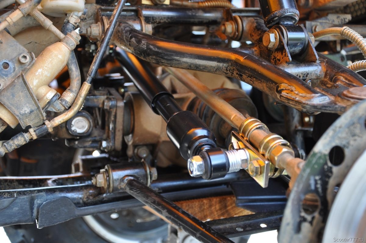

Аналогичная ситуация только на 35 катках.
У нас же рейка рулевая стоит .По ходу только два демпфера ставить на рулевые тяги. Примерно как на АТВ вкрячивают.
ВОТ
