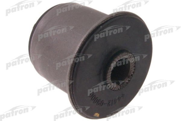

Сергей из Уфы#16
Извини, по фото были очень похожи. Вот правильный номер 44552-09003

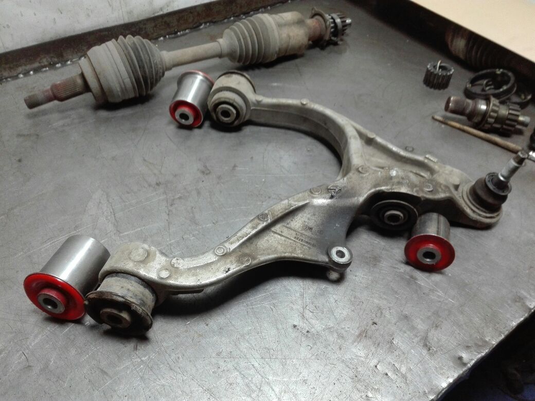

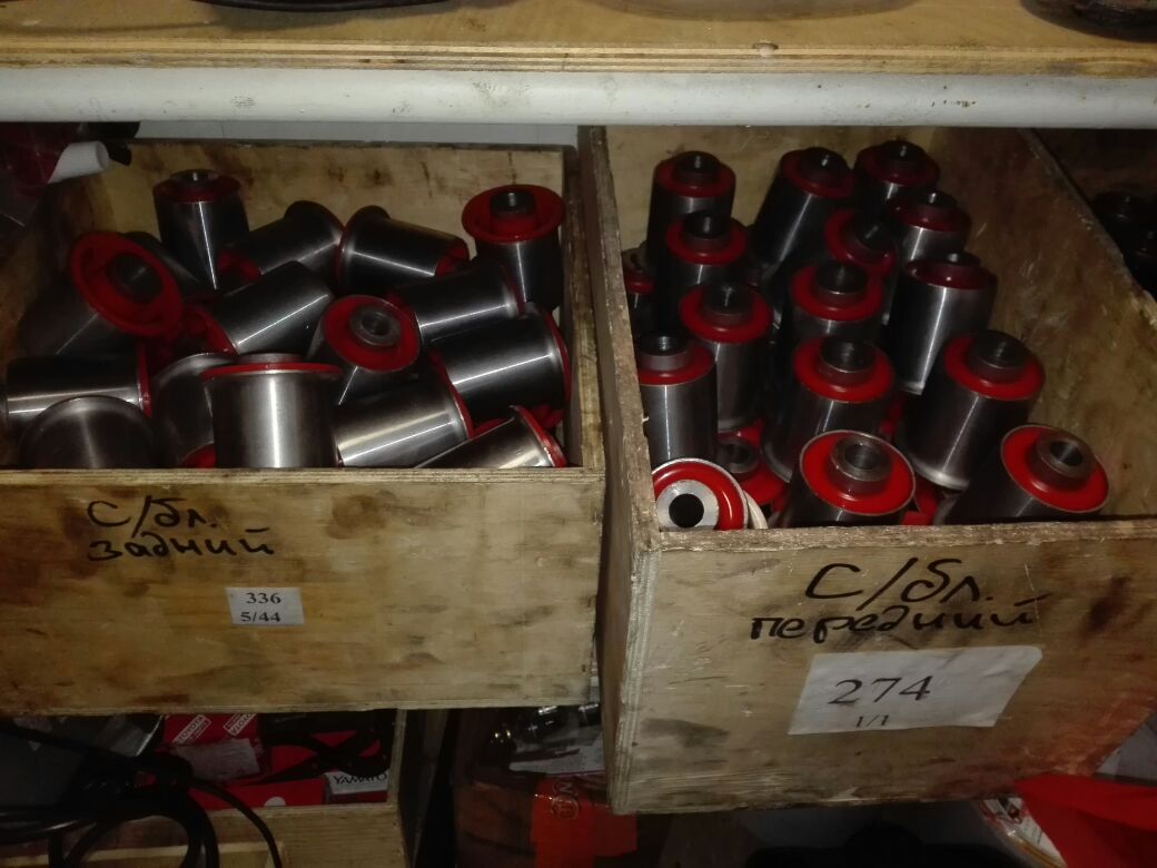

AlexGel#17
Так у Дениса в Смарте навалом этих сайлентблоков, что передних, что задних. Обратитесь, да и все.
Как раз вчера поехал рулевой редуктор лечить и сделал шпионские снимки 😆 😆
Нам, 2500-м, не перепадает ничего такого, ввиду отсутствия массовости, а жаль.
