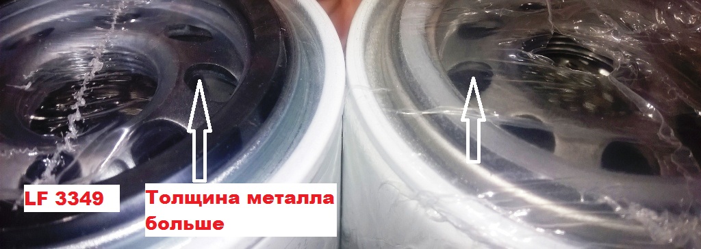

LF 3349 имеет более тонкий металл корпуса чем последующие модификации.
KVB#17
KVB пишет:
Извиняюсь, за не верную информацию. Сегодня дошёл до склада и сравнил реальное положение вещей.
Фильтр LF3349 имеет более толстый металл. Ошибка в информации каталога.
Разница в цене LF3349 и LF3972 очень ощутима, никак ни 30% а в два с небольшим раза, покрайней мере у нас.

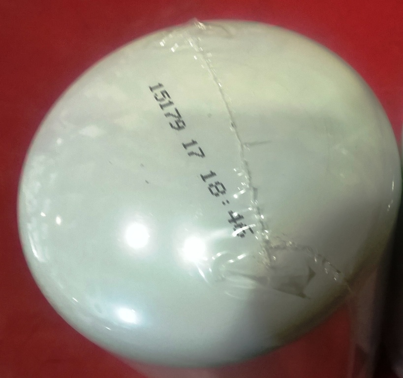

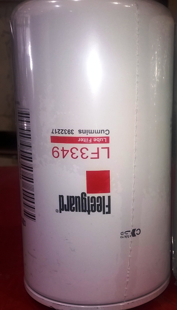

Дополнительно: может кому будет полезно, отличие оригинального фильтра от подделок.
Оригинальный фильтр должен иметь такую картинку.
На подделке можно увидеть такую.
Также на днище оригинального фильтра, должно быть обязательно отпечатано!!! Данные партии выпуска.
Если такого нет, вероятнее всего Вы имеете дело с подделкой, несмотря на похожесть остального. По этому номеру, можно сделать даже официальный запрос о реальности происхождения фильтра.
