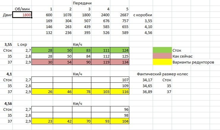

Таблицу в XL наваял для себя где от оборотов двигателя и передачи вижу скорость на всех типах колес и на всех типах пар.
4.10 - близко к стоку. 4,56 - динамика выше, но обороты и скорость на 5-ой такая же как на 3,55 на 4-й.
Сегодня по трассе проверю правильно ли посчитал.

Вот таблица:
Зеленый параметр - сток. Т.е. комфортные (заводские параметры) для машины.
Красный - это то, что у меня получилось сейчас (пятая передача не включается вообще - тяжело ему)
Желтый - варианты.
Из этого всего видно, что пара 4,10 - немного ниже стока. Т.е. машина едет как раньше.
При паре 4,56 - прирост дури, но сильно падает крейсерская скорость.
В общем то не было задачи задрать динамику - была задача вернуть машину с 37 колесами в заводскую зону "комфортной и экономичной" езды.
F470140#22
С Витей (Бадвик) решили, что с парой 4,10 получится по всем параметрам "стоковый" автомобиль, но на 37-х катках.

таблица не учитывает сопротивление качению и потери на массу колеса. На деле все не так как в теории. Например накат по трассе и разгон на крейсерской скорости без переключения совсем иной. разгон с места на 37, я бы не сказал что шибко бодрее стока. Я прошлую зиму ездил на 32" и 4.56 = очень вкатило.. На 37" бы так..
F470140#24
TAKEZO пишет:
F470140 пишет:
Я согласен, что динамика на 37 будет ниже чем у стока.
Но , по крайней мере, диапазон скоростей и передач.
Просто на 4,56 уж сильно скорость проседает.
