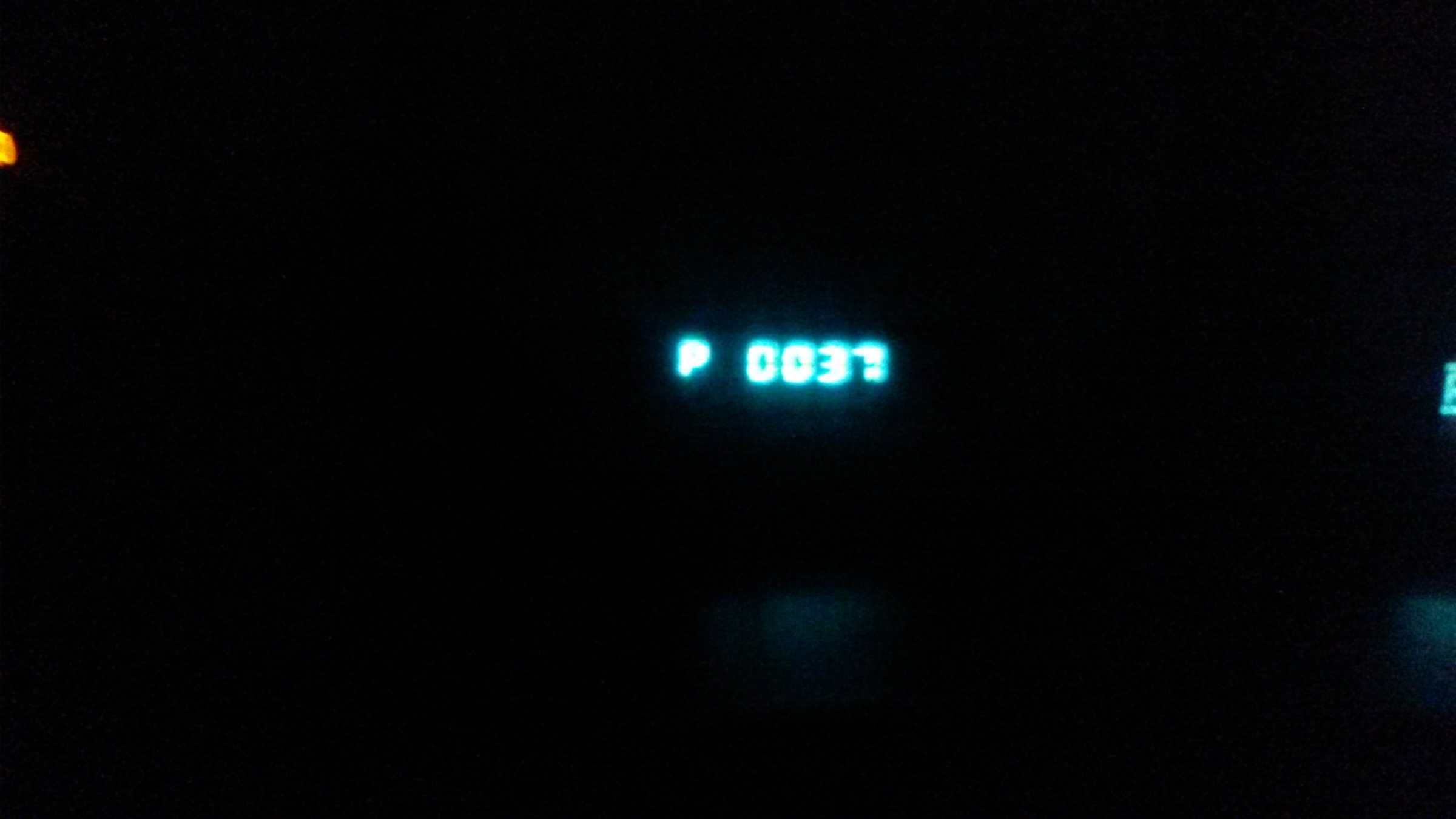

Rebel inside#6
Если я правильно понимаю ошибка P 0037
big bes Алексей#7
P0037-Обрыв или замыкание на "Массу" цепи нагревателя датчика кислорода № 2. .Думаю для начало с массой разобраться надо,а потом дальше копать.
