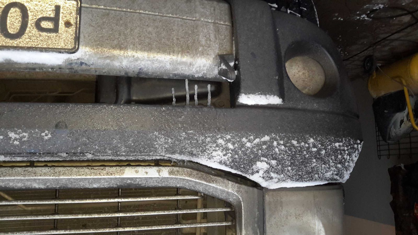

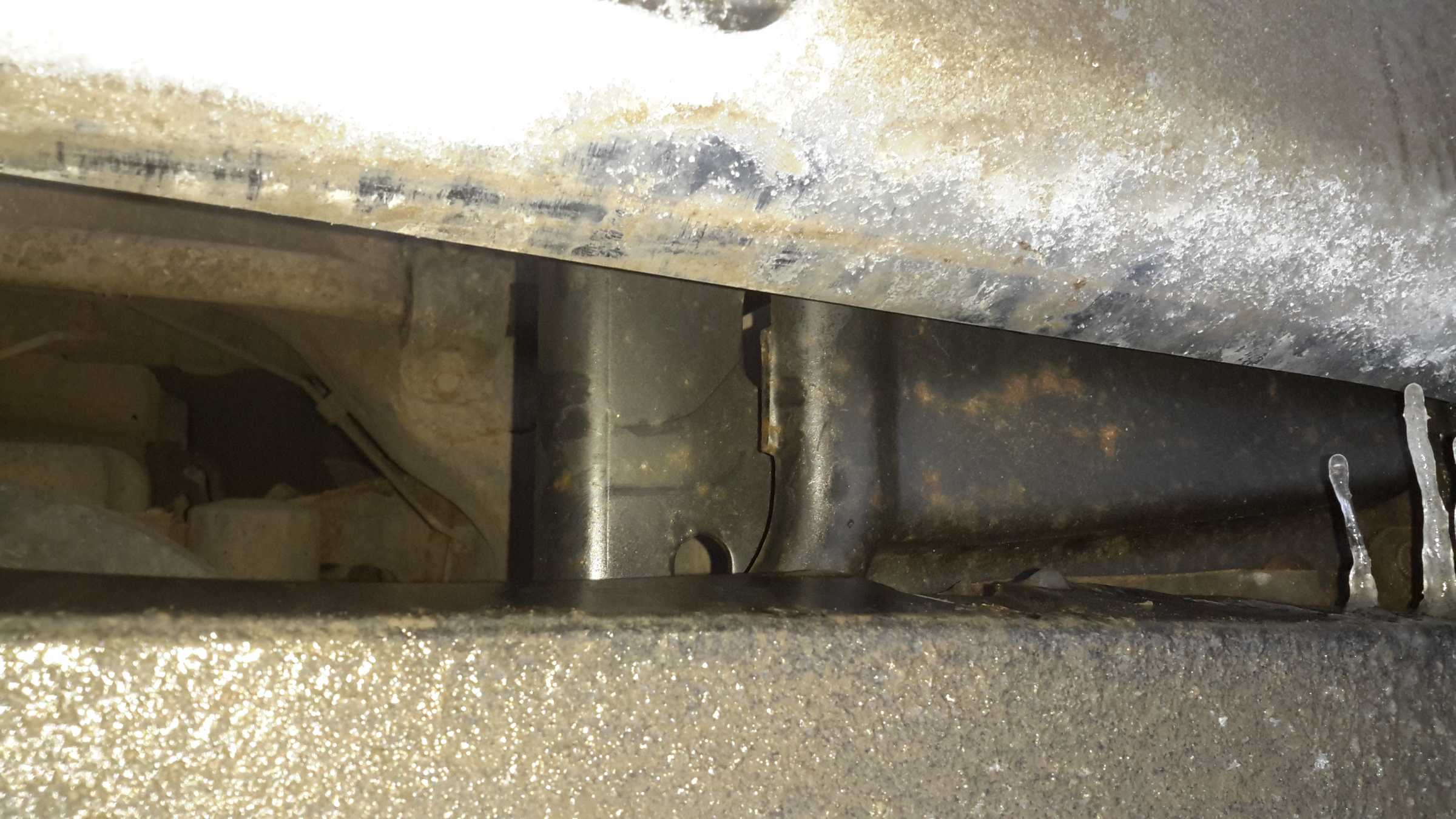

В связи с заменой переднего бампера на тюниный, то ли америкосы, то ли предидущий хозяин, убрали передние буксирные крюки. Хочу вернуть сей девайс на место. В связи с этим прошу,у кого есть выложить фото крепления их. Лазал под машиной, не нашел места крепления.
Где то видел тему на этот счет. В поиске по форуму пишет " ...Совпадений не найдено"
Может кто пальцем ткнет, если знает темку.

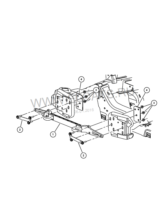

Вот тут схема

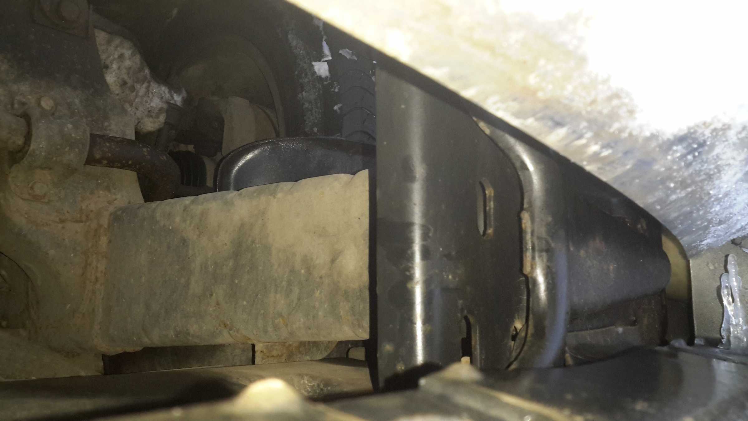

Я ставил сам на 13-й год. Снимаешь фартук передний. Это клипсы многоразовые в основном. Но по краям на арках одноразовые заклепки. Снимаешь передний лист защиты, если он есть.
Выдавливаешь пластиковую заглушку в щели бампера.
Вырезаешь в ней отверстия под крюки, либо есть под крюки заводская такая заглушка.
Изнутри вдоль лонжерона заводишь крюк в штатные места согласно вышеуказанной инструкции.
Кстати, крюки встают и правый на лево. Я, например, так и поставил.

Может вот так понятнее нарисовано:
panzerwagen#9
Captain Andrew пишет:
Учтите, что на картинке вид снизу) 😜 Имхо крюки лучше местами перепутать левый с правым, тогда зазор от бампера больше(трос удобнее одевать) Может быть 09 и 14гг разные, но 2 комплекта 09 и 11 года на два спорта 13 и 14 года встали как надо...

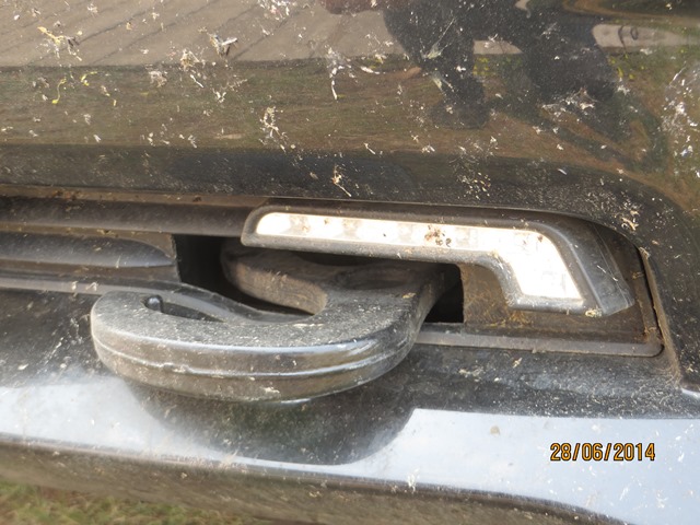

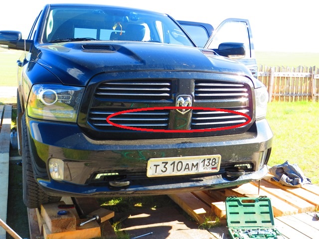

Я поставил вот так.
Народ говорит - неправильно, но я поставил.
Зазор маленький, но бампер "мягкий" и трос фиксируется на крюке.

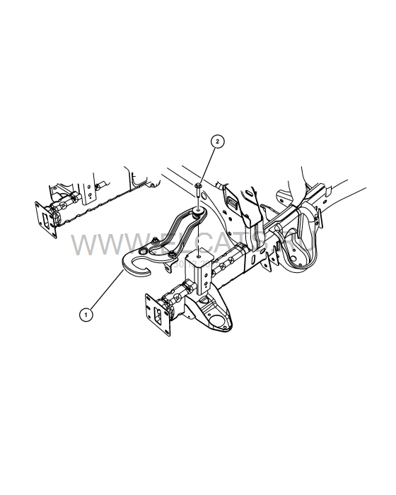

Чтоб не плодить темы. Подскажите какие крюки можно поставить на 2008 год 1500 Ларами не нашел куда крепить крюки 1D7HU182X8S569088 .
Кое как нашел. Это они?
Chrysler
55366 511AC
Bar tow

Да это он, площадки под него сверлить придется, и к закладным прикручивать, пластиковая планка бампера при этом упраздняется. Те, что намного дешевле, скорее всего на HD серию, и на 1500 не ставятся, хотя при наличии желания хоть оглобли приделать возможно. 🙂
