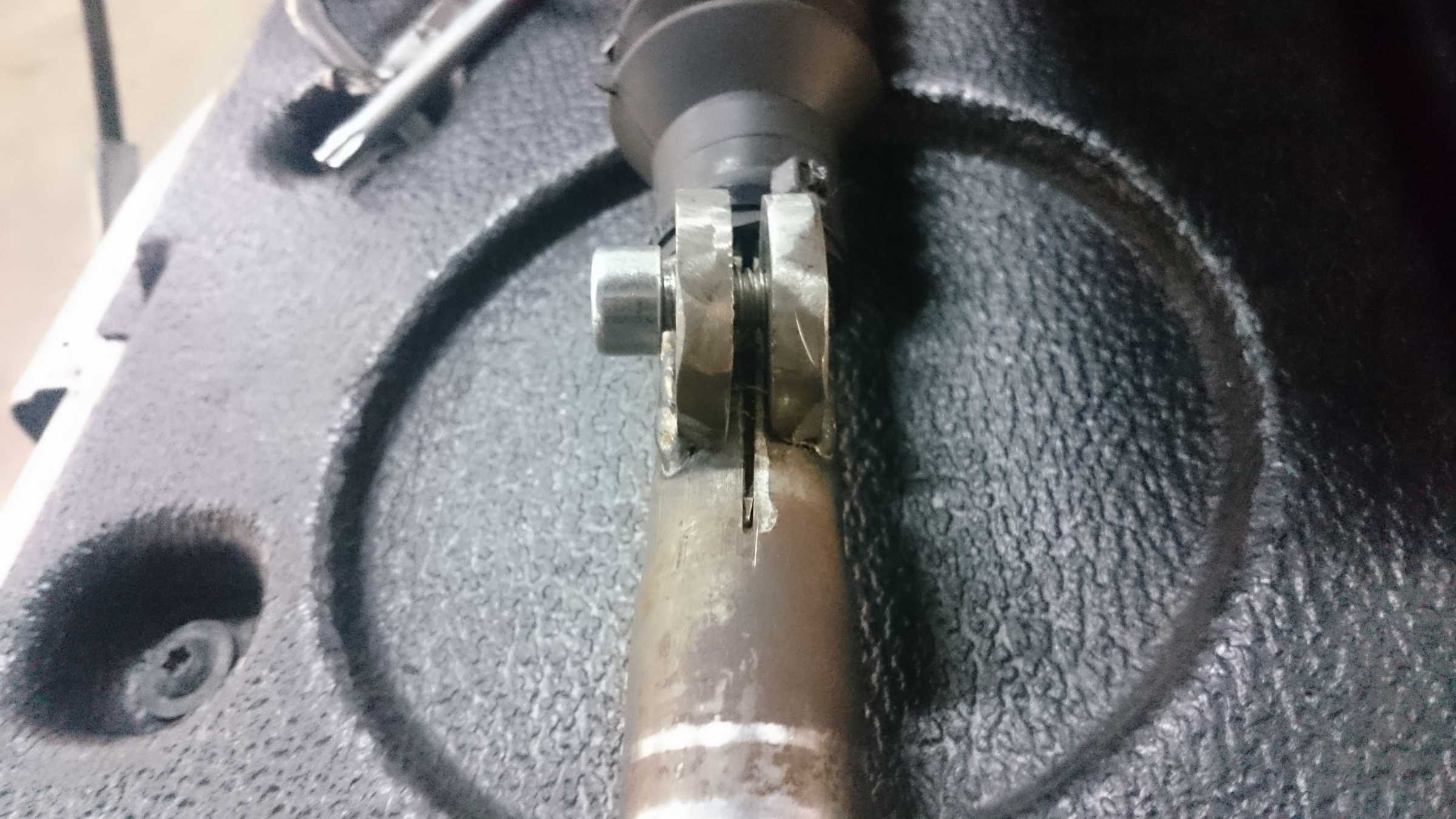

Помимо люфта в рулевой (от которого уже есть пилюля) у многих владельцев 09+ начинает появляться люфт в телескопическом валу.
В свое время я пробовал "подбить" вал - люфт ушел. Но, к сожалению, с ним и ушла его "телескопичность". Поставить его на место без молотка не получалось. Идея ушла в отстойника для поиска более удобного и технологичного решения.
Что имеем:

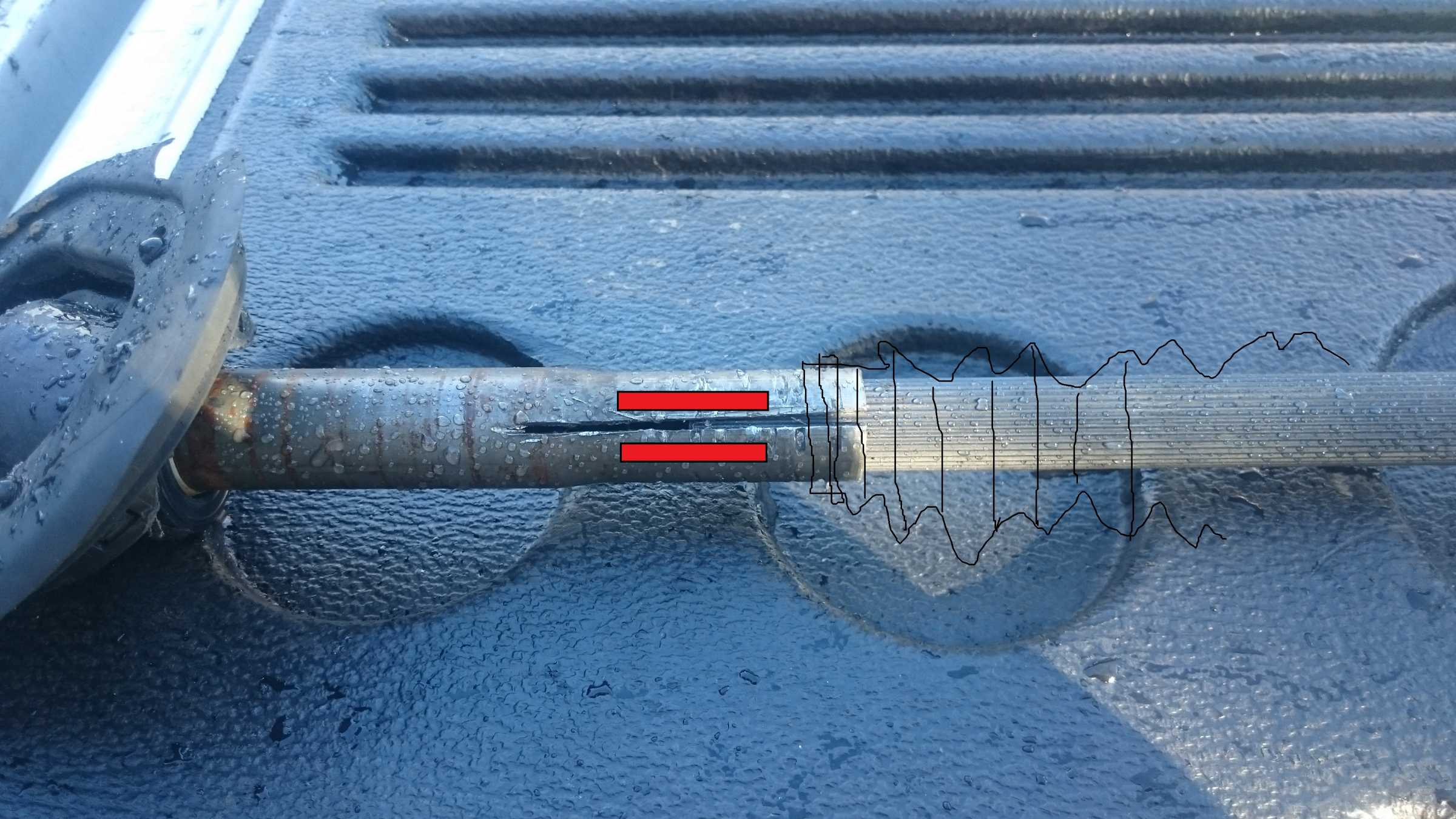

люфт в телескопическом валу. Конструктивно он выполнен из трубы со шлицем внутри и полнотелой ответной части со шлицем снаружи. Внутри ничего нет. Пластиковое колечко - только снаружи дабы не вываливала смазка изнутри.
Как лечить:
Предварительно пометить маркером вдоль обе детали в каком положении они находились до расчленения между собой. НЕ ДАЙ БОГ вам этого не сделать. Потом, когда соберете , в лучшем случае получите кривой руль.

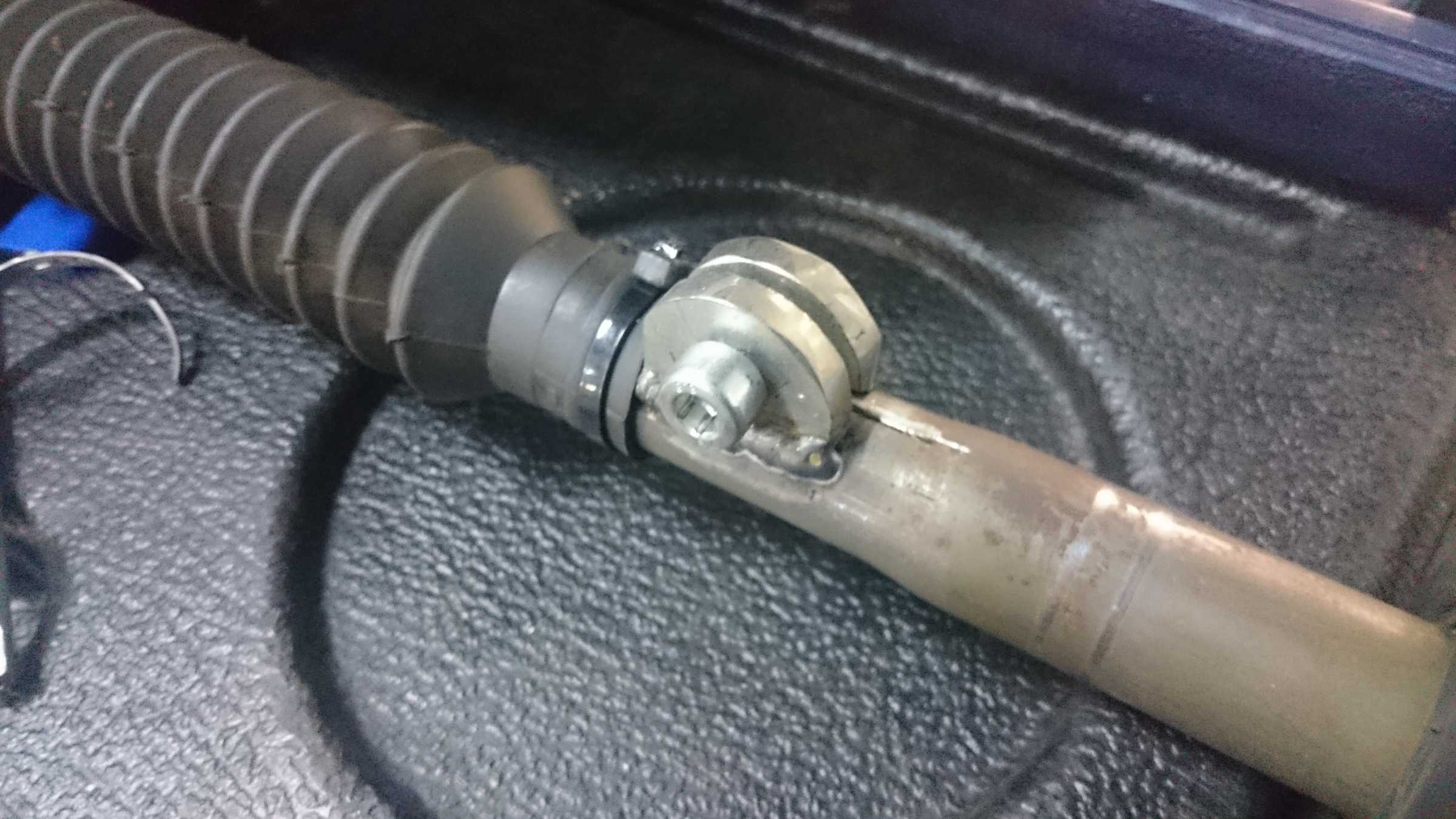

Хируркический надрез женой болгарина до места перехода в больший диаметр (у меня он дальше только потому, что рейка была забита молотком и вал не ходил вообще).
Привериваем два уха из стали толщиной 5мм с отверстиями под болт М8. Гайку с гровером и нейлоновой стопрезьбой. Стягиваем. Забываем про люфт. Пыльник натягиваем на оставшееся место. Эксперимент проводился на старом валу. Завтра поеду курочить тот, который на машине.
По идее можно ничего не варить - подходит хомут от советской классики из этого же места.
Но я решил варить.
Для скептиков сразу скажу: Не смог провернуть внутри себя даже в болтающемся состоянии.
Опять же дело каждого делать это или нет.

F470140#3
Ну, как бы и все.
Эпопея со стуками в руль кончилась. Специально ездил по кочкам и канавам - стуков в руль больше нет.

Макс, "папа" и "мама" там металл?
Вижу шлицы очень мелкие, может как вариант их новыми закалить для прочности и пожирнее набить смазкой?
