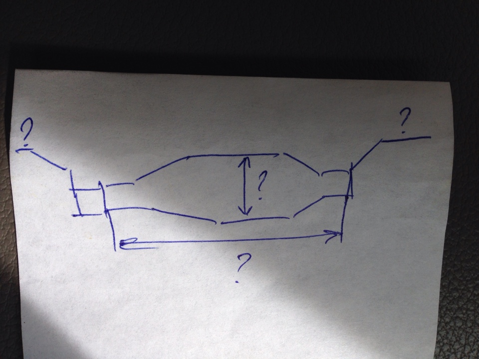

а вопрос у меня следующий, кто нибудь может дать размеры катализатора? на фотке нарисованы какие именно! 🙂
У меня 2009 год 5.7 одна труба. Самому под машину пока времени нет залезть.

тебе только инлет и аутлет диаметры важны. На твоем 2.25 вроде
вот такая хрень нужна http://www.summitracing.com/int/parts/mpe-51355/applications/make/dodge/model/ram-1500?prefilter=1
udalman#15
Александр пишет:
Да, похож!
просто у меня ребятишки есть, которые его сделать могут, но только просят размеры. А по экономике очень красиво получается.)))

ну все относительно...) 154USD плюс доставка.
Я их работу видел на других америкосах, а конечный ценник получается около 4000руб. на мой взгляд смысл есть!) но это сугубо мое мнение и не в обиду кому-то! 🙂
