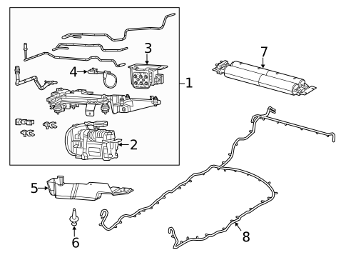

COMPRESSO-AIR SUSPENSION - Mopar (68204387AB)
VALVE - Mopar (68204398AA)
На рисунке 2 - компрессор, 3 - блок клапанов.
К сожалению не смогу помочь где их можно достать.
