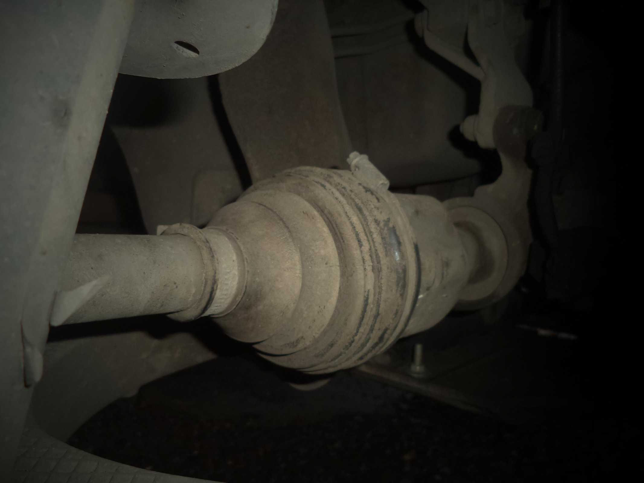

Dmitriy554#12
Всем спасибо за участие и помощь!
Объездив несколько сервисов и перетряхнув барана вдоль и поперёк---оказалось, что шаровые живее всех живых. Да и вся подвеска просто в идеале и докопаться не к чему просто.
вот зла не хватает на этих упырей, которые приговорили шаровые к замене. Очередные рукожопы и как таких на работу берут)))
Но вот вылезла ещё одна не приятная бяка и это уже сам видел и слышал
. Имеем люфт во внутренних гранатах. Со стороны пассажира заметно сильнее, со стороны водителя поменьше. На форуме написано, что люфтят абсолютно все рэмы, в той или иной степени. Остаётся понять--этот люфт он грубо говоря "в норме допустимого" или всё таки привет пришёл приводам.........Учитывая стоимость 30 000 руб за одну сторону (только запчасть) и что они меняются "в сборе"---как то грустно становится. Кто,что может сказать по этому поводу?
