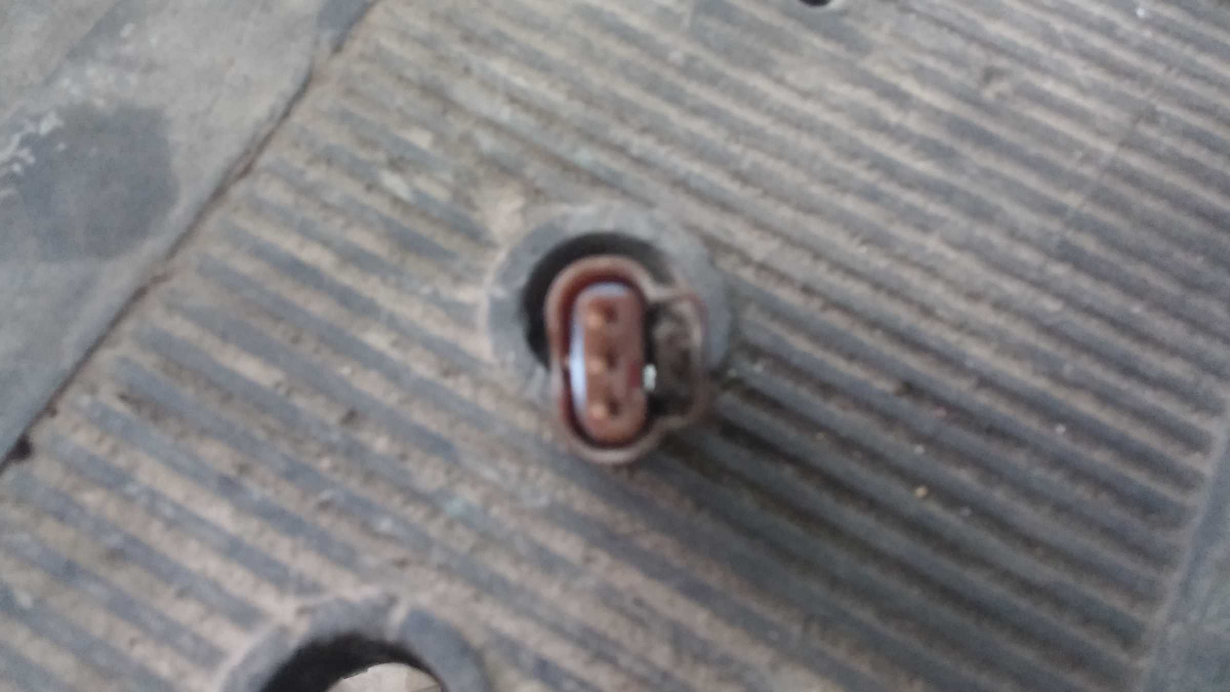

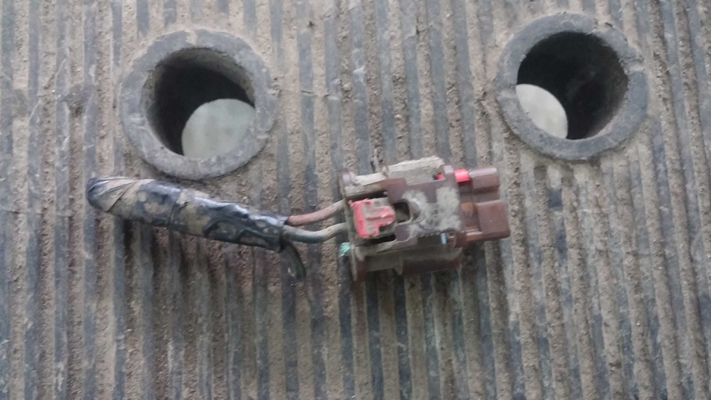

Кто сталкивался с данной проблемой и где можно купить? На разборах ничего похожего не нашел.
Фото прилагаю
Andrey#2
есть,например
http://www.fuelairspark.com/fas/ximtm-connector-kit-chrysler-5-7-efi-hemihtml/
или тупо разборка, на которой берем ЛЮБОЙ разъем от Мопара с такими же клеммами и кусками провода и вынимаем ее и вставляем на место дефектной
ну и у диллера должны бать ремонтные контакты.

К сожалению и у официалов из ЭрСиСервиса, тоже ничего не бъется по компу и нет в наличии.
Andrey#5
такой же стоит на моторе 2и4.
Волга Сайбер с таким мотором.
