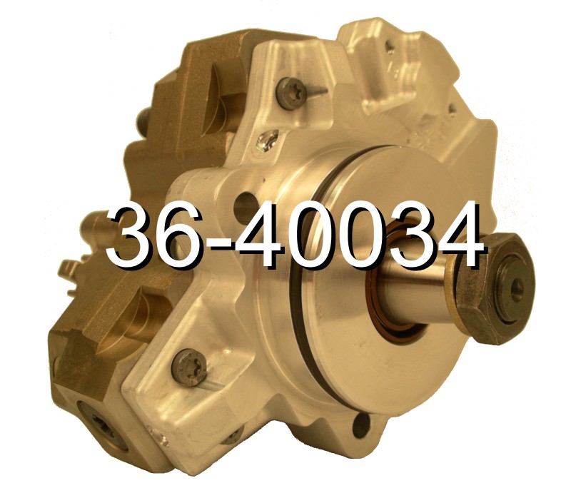

Я думаю что нам нужно 2 сальника -маслен. и топливный на насос, так как если солярка подразъела масленый сальник то жить ему не долго а что его махнуть ТНВД все равно сымать [img size=800]http://www.dodgeram.ru/media/kunena/attachments/legacy/images/_______-660618f36fb7f8d19760be26b01046b5.jpg[/img]
Валера#12
согласен. это номер насоса ?
Lexas#13
НЕТ,это тот самый сальник,а насос от 6,7L
Валера#14
А у второго тогда какой номер ?
Lexas#15
В каталоге я не нашел его,а в мануале он есть но без номера😠
Валера#16
По бошу чет не бьется номерок, будем капать 🙂

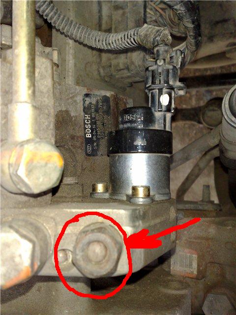

Остается малая надежда на топливопровод обратки.
Ну и этот клапан посмотри.
[img size=480]http://www.dodgeram.ru/media/kunena/attachments/legacy/images/______-1bef96ed435075e35a1cbb90d4627a55.JPG[/img]
